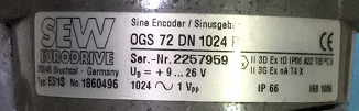

SEW编码器型号 ES1S OGS72 DN 1024R,国产编码器有能替代的吗?找了一天都没找到合适的,泪奔

不知道很多牌子,宜科家看看,elco。。。

欧姆龙的可以考虑一下,不过安装尺寸有差别

这个应该就是安装尺寸,安装方式,每转脉冲量等,把这些告诉卖编码器他们会帮你选啦

刚上班,谢谢各位解答,有推荐的国产厂家吗?这个编码器轴安装时扩展式的(跟膨胀螺栓一样)

这个应该是增量正余弦输出、1024脉冲的 看标签上标识应该还是防爆型的,国内不好做的

可以问问国产编码器的,现在国产编码器挺多的。
