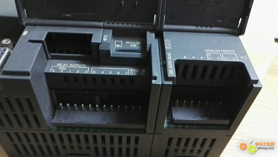

请问AE04和AI04有什么区别吗,AE04可直接代换AI04吗?
还有个问题,S7-200 SMART PLC的接线端子排哪里可以买到,最好是能有个链接谢谢
图片来了

楼主买的配件没有配齐全给你啊,找 代理就是了

AE04是smart200CPU的4通道模拟量输入模块;AI04没有

端子被人截留了? 正常都是在上面的。

AI0和AE04应该不会一样,端子一般代理商都会有的

呵呵;是同一个东西,详细的定货号为6ES7 288-3AE04-0AA0; 简写EM AI04;
