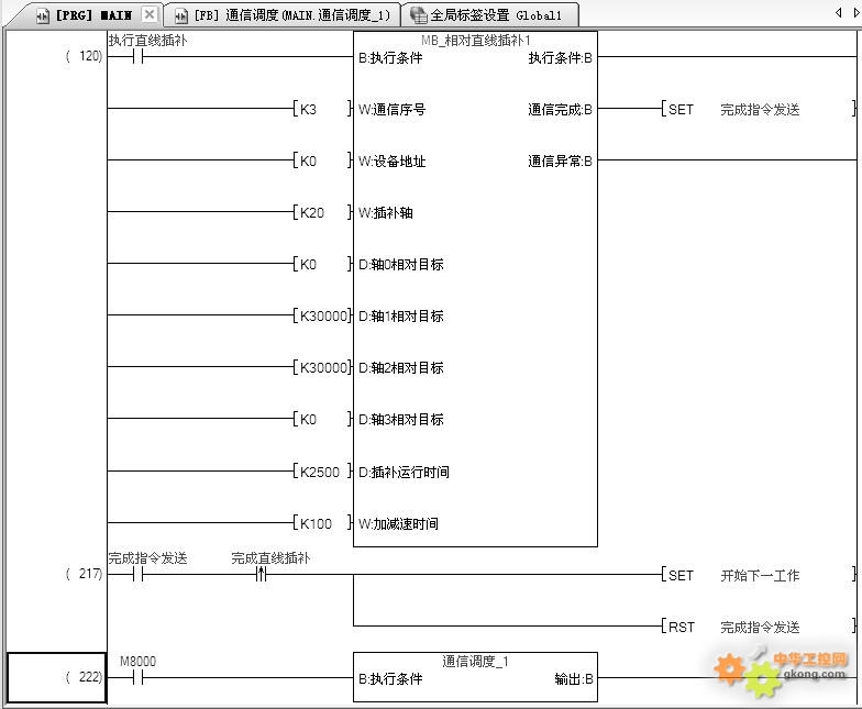

看下图一个使用通信调度的简单例程。例程的第一部分是一个相对直线插补的运动指令,这一指令的发送,只要设置好相关的运动参数,并置位“执行直线插补”即可,余下的事就交予通信调度处理了。例程的第二部分是在指令信息发送完成后,对指令的执行情况“完成直线插补”进行监测,“完成直线插补”这信息就是通信调度自动采集的。例程的第三部分就是在程序中调用通信调度这功能块。从这例程我们可以看到,在使用通信调度后,我们的编程基本上就不用考虑通信的问题了,程序简洁明了,思路清晰。

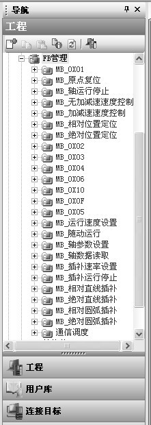

有利必有弊,就像单片机下的编程,是裸奔还是在操作系统下编程,裸奔的程序短小精悍,占用资源少,执行速度快,但复杂的程序编程就比较不易,而在操作系统下编程则刚好相反,这就要看你的取舍了。
从例程中我们可以看到,除了通信调度被包装成功能块外,相对直线插补这一运动指令也被包装成功能块,其实,不仅运动指令,所有常用的MODBUS操作码都可以被包装成功能块,见下图FB列表截图。

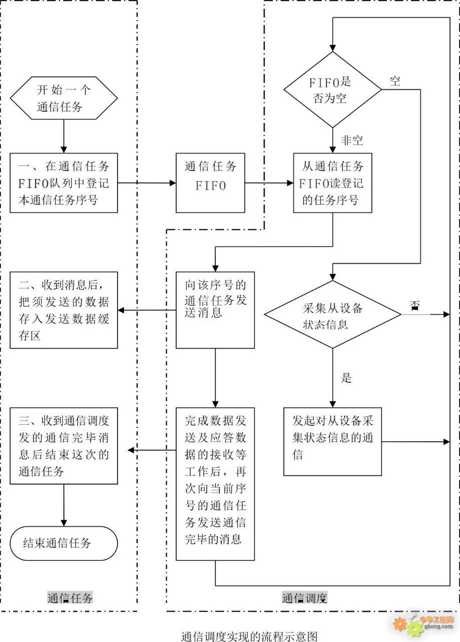

下图为通信调度执行的流程图,该流程图明示了通信调度和其他功能块之间的消息传递流程,附件中的文档第五章对通信调度有的详细解释,如有兴趣可下载看看。
