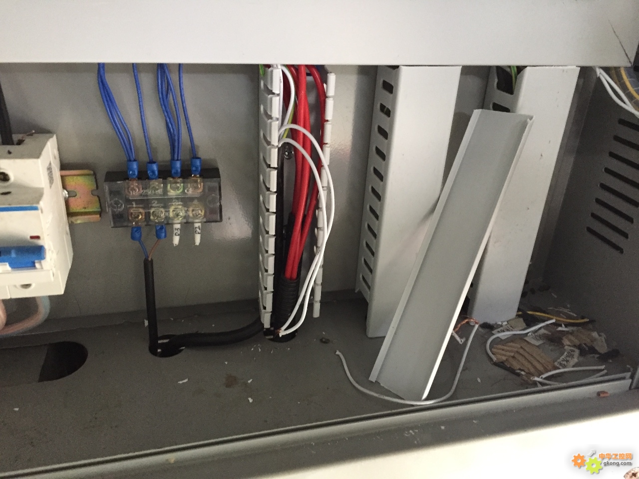

朋友说东莞那边厂冰水机开不起来,正是开工大吉的时候怎么能出现这种状况呢?我立马驱车前往(厂里没有负责维修的人)
结果打开一看,里面的线路被老鼠??咬断好几条,看来过年时老鼠也饿瘦了,没东西吃只好吃这个

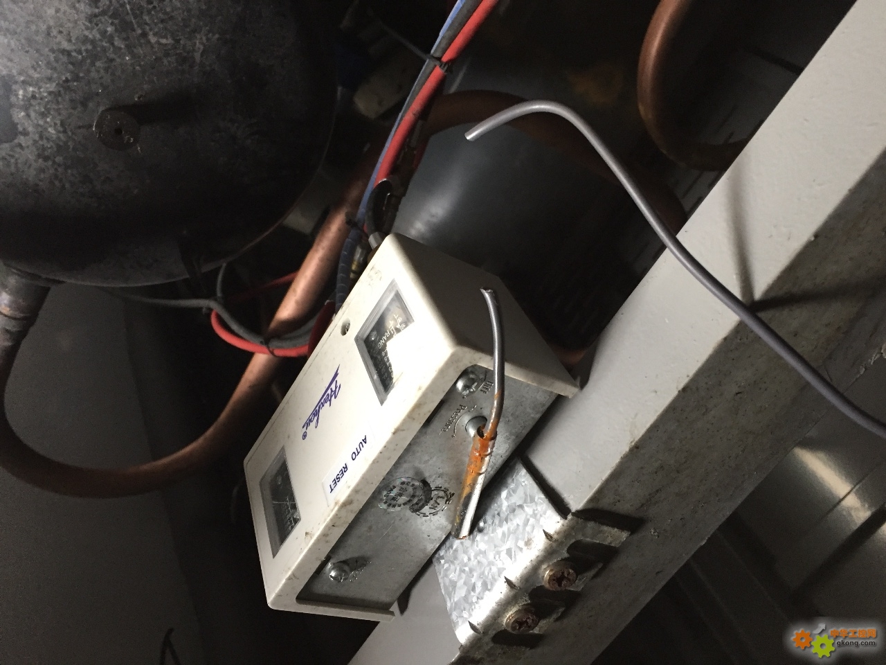

目测这是压力报警装置?

高低压保护,平时常闭

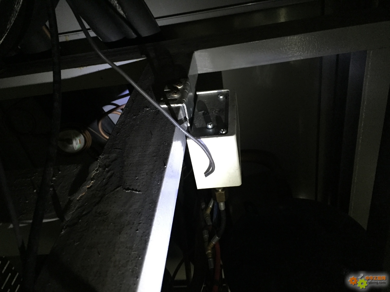

不是高低压故障,是温度探头被咬断了报警,然后发现另外几条线也被咬断
