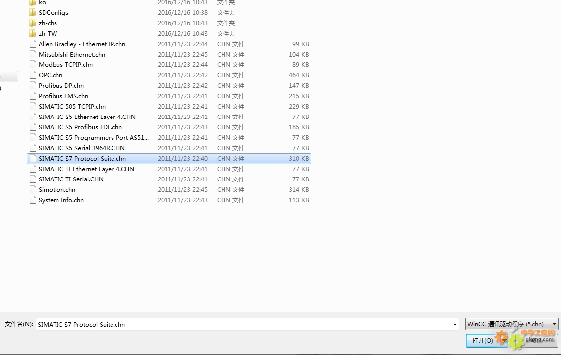

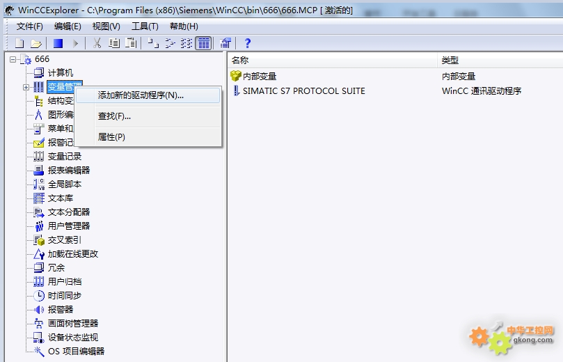

首先在wincc中右键点击变量管理,选择添加新的驱动程序
然后在弹出的文件夹中选择 SAMATIC S7 Protocol Suite.chn,打开

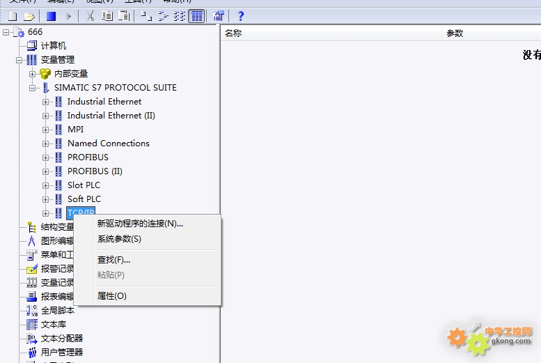

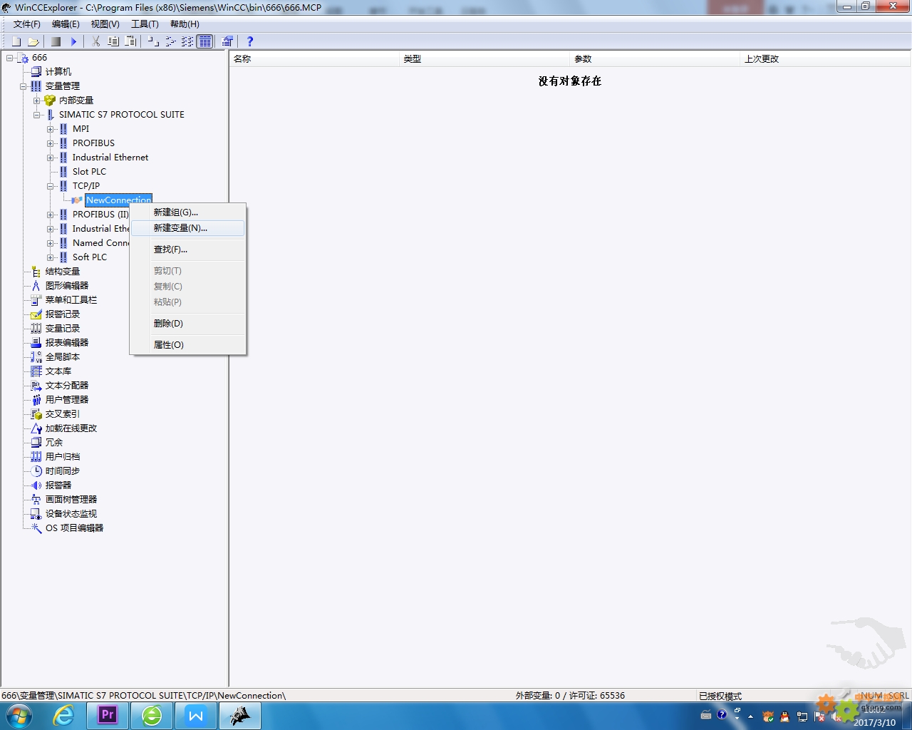

其次,右键TCP/IP驱动——新驱动程序的连接

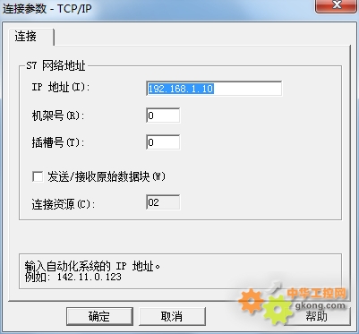

选择属性
填入多功能交换机A型里设置的与你PLC对应的IP地址(默认192.168.1.10对应IP地址为192.168.1.20的PLC)

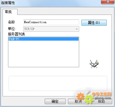

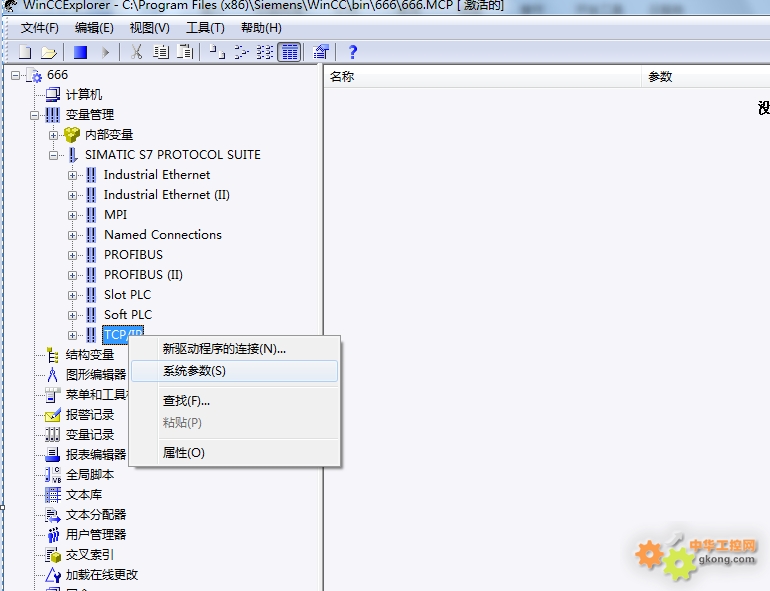

再右键点击TCP/IP驱动——系统参数
在单位——逻辑设备名称,选择TCPIP.1的驱动
注意:WIN7系统下,是你的网卡名在前,TCPIP.1在后,而XP系统是TCP.IP在前,网卡名在后这里新建一个变量,来检测是否能连接上,右键TCP/IP驱动下的NewConnection——新建变量

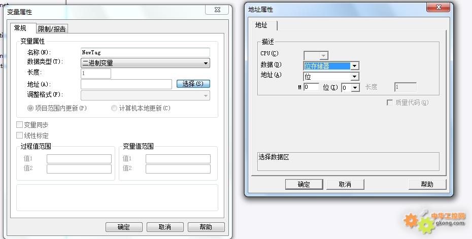

我们新建了一个M0.0的变量

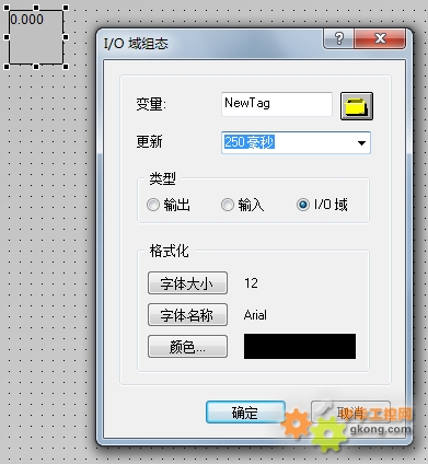

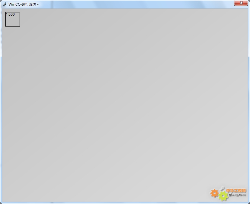

然后进入图形编辑器,做一个I/O域
注意:更新要选择250毫秒或者500毫秒,要不可能会卡,我这里选择的是250ms。
可以看到已经成功连接上了
