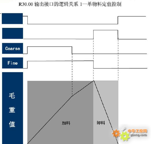

快加料和慢加料同时有输出信号,说明书快翻烂了也没研究出来怎么设置

就是快速和慢速前期同时为1,有办法改变吗?

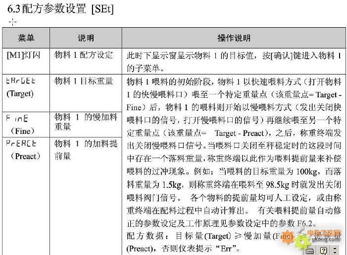

乱说一点供参考:本仪表的输出关系如图,就是快速和慢速前期同时为1,看来用设置是改变不了的。
但可以考虑改配方来试试能否满足你的要求,这时设置F6.6=0(自动方式),F6.8=1(1种物料)。

快加料和慢加料同时有输出信号,一般是慢加值的设置数量大于了总重的设定量,检查设定值
