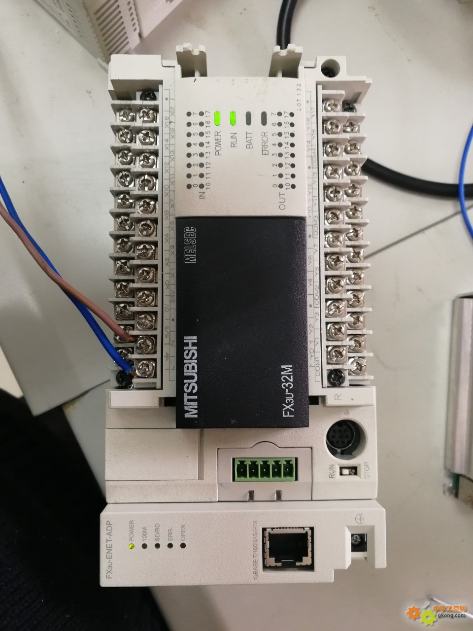

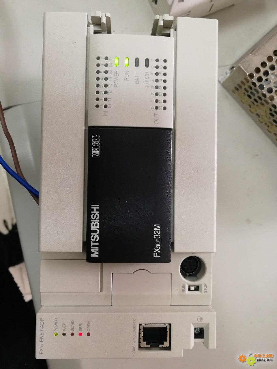

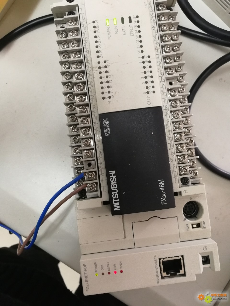

有一个32位的可以实现通讯 其它的都不行
FX3U-ENET-ADP的ERR.灯亮好像表示硬件问题 但没理由这么多都通讯不上吧
5个plc4个通讯不了
能不能解决这个问题

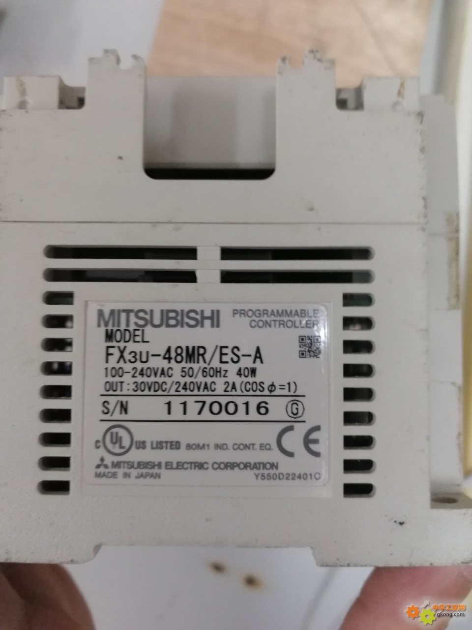

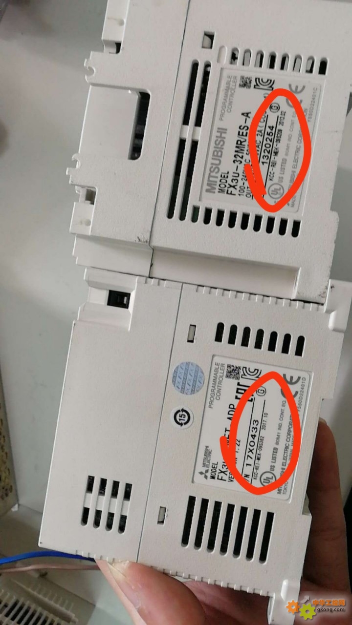

FX3U主机有些是几年前生产的,版本过低;会不支持FX3U-ENET-ADP滴;
把你48点的侧面铭牌拍个传上来;

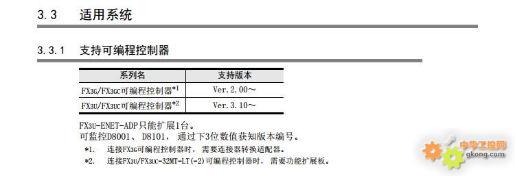

FX3U的主机版本需V3.1以上才可以支持此模块;
你那几台版本应当过低;

能不能说明一下详细说一下 如何识别等 我要做文档??

FX3U主机出了好多年才出的这个模块,所以对主机就有要求了;
