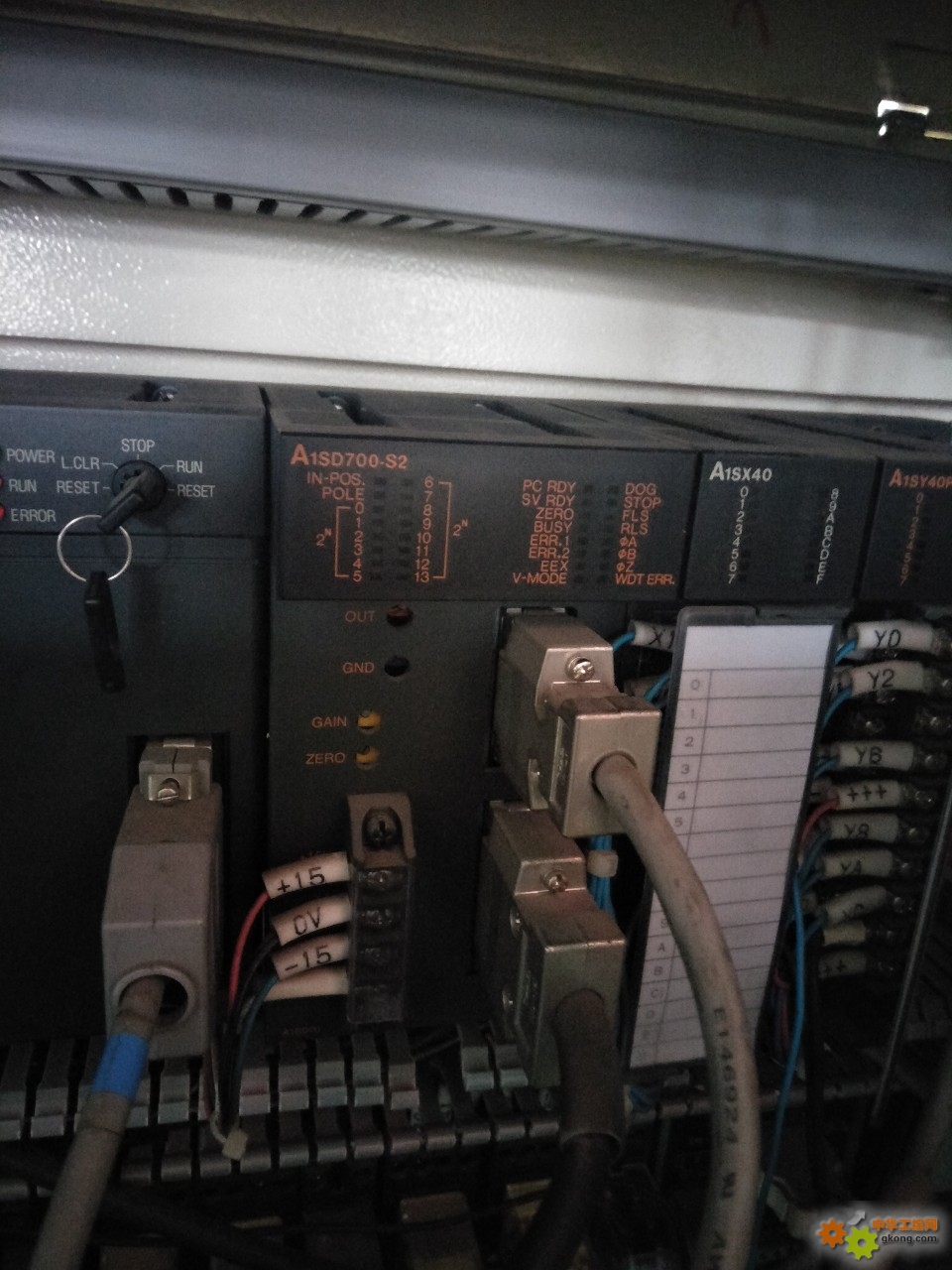

模块需要设定参数?现在是控制的伺服电机不转了。

发表于:2018/2/22 15:17:33
很老很老了,停产了。

先看伺服驱动器上显示代码;

发表于:2018/2/22 21:31:51
驱动器显示0.是正常的。
故障原因是CPU电池。可能造成定位模块参数出问题了。不行就换plc改造了

发表于:2018/2/23 8:36:59
AnS连程序都要用A6BAT电池来保存的。当然加扩展存储卡的话程序可以不用电池;
之前应当备份好的,没有备份又没有相同机型的话你可能麻烦了;
