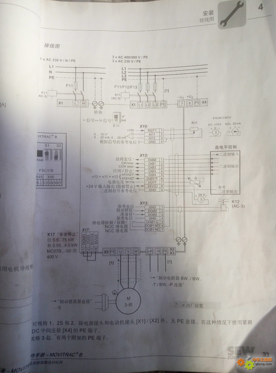

和平时的变频器接线方式都不一样,接过的来说说怎么接?这端子是x12的9号端子对2正转吗?我用万用表测量9和2没有电压也?这端子是专门外供的24v,不接24v操作面板都不亮。

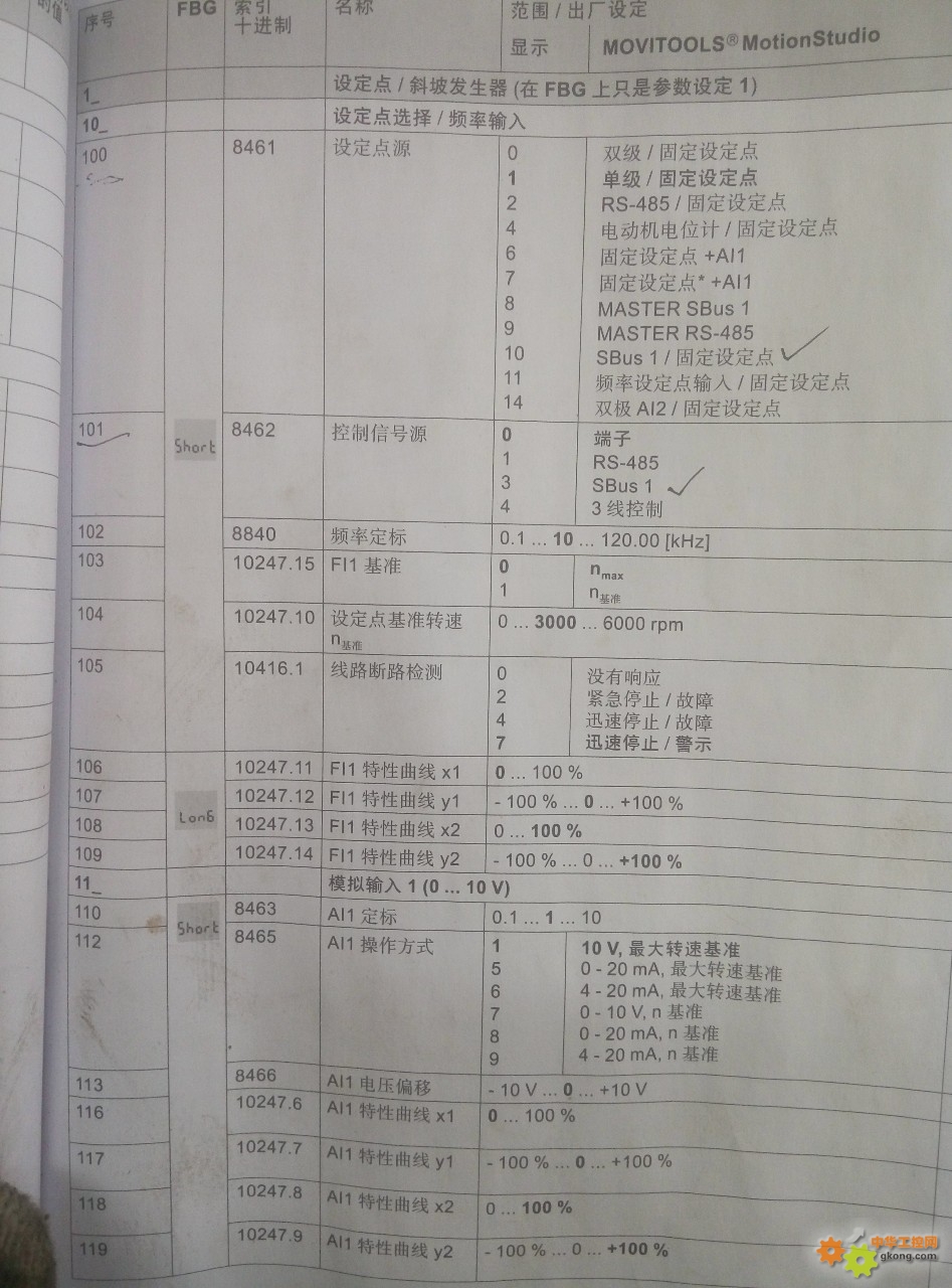

100设置成1 单级固定设定点 101设置0端子。可变频器还是不能启动,还要设置什么,或控制端子接线不对。
今天问了厂家技术了,是9号端子。这个变频器能用3段速控制。谢谢各位的回复

你的是具体什么型号?要问那一部分的接线?电源接线?控制线路接线?大功率用三相接线,小功率用单相接线。

这个问题有点大了,就像是问“车,怎么开”一样

你想怎么控制?需要怎么控制才可以需要怎么接线

用端子控制变频器启停,这能用多段速控制吗?
如果是多短数控制,那你就按照段数的接线方式综述,高速和低速停止,然后再参数设定各个段数的频率即可。

看说明书,书里肯定有详细的记载,不要偷懒

发表于:2018/2/21 10:12:56
回复 #8楼 zcd207
看了半天没有看明白
