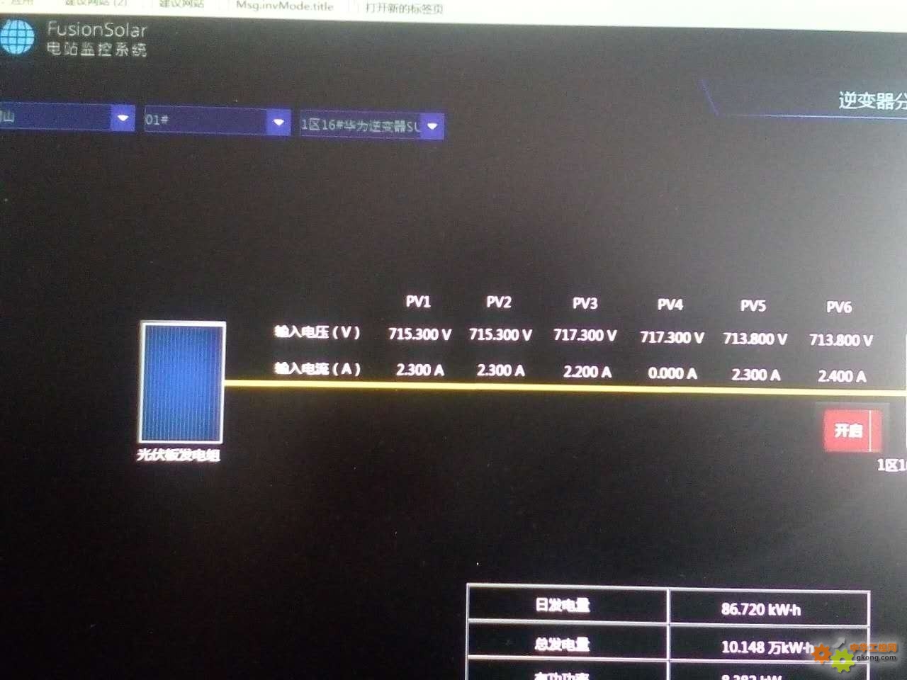

监控后台发现1号光伏区16号逆变器第4组串电流为0A ,这个现象经验中不属空串 ,因为一般的组串都是从前往后插的。除非该组串坏了!
于是拿起了万用表等工具去了现场 ,边走边想究竟是组串问题还是电缆问题亦或是插接问题呢?到现场一查究竟吧!

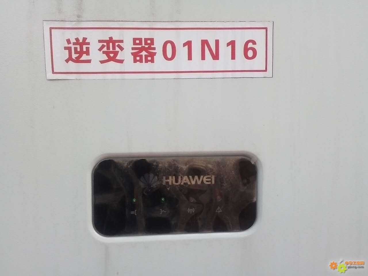

到现场第一眼就看到该逆变器并未告警,显示正常运行状态 。

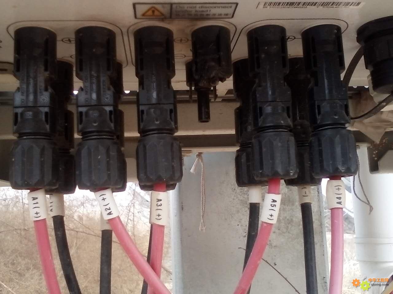

再仔细查看逆变器底部的接线柱 ,明白 了。
原来此逆变器只接5个组串,其中逆变器第4串接线柱搞坏了,所以第4号光伏组串插到了逆变器第6接线柱位置 。

回复 #3楼 凤凰息梧桐
插满是6路组串  ,但不一定哪个逆变器都插满 。

都烧成那样,还好没有起火,不然整个逆变烧了就麻烦了
