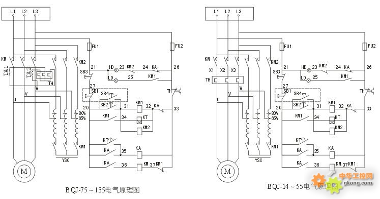

#10楼
以下是引用老兔子在2018/2/20 20:03:03的发言:
以下是引用电工班长在2018/2/19 8:49:26的发言:
星点没有形成变压器就相当于一个电抗器吧,无法做到减压启动,启动电流会很大。想当然的理解,不知对不对。
从电路原理来说,“星点没有形成变压器就相当于一个电抗器”这没有错。但从电磁原理来说,电抗器起到一个电阻(阻抗)作用,它串联在电路中形成了一个降压和限流作用,所以启动电流不会很大,以致电动机启动缓慢,并且电动机出力(功率)变小。
我认为这个阻抗值会很小,虽说理论上相当于串接了一个电阻但启动电流还是会较大。还是想当然的认为,没有实际做过实验。

以下是引用电工班长在2018/2/21 10:51:54的发言:
我也这么认为的。感觉比直接启动电流小一点,远比自耦启动要大。毕竟有个大电抗串着。

#16楼
回复 #15楼 电工班长
不好意思,是我记错了,是启动接触器没动作,所以是延时到之后直接全压启动。我自己把自己思路带沟里了,老想封头接触器这个事。

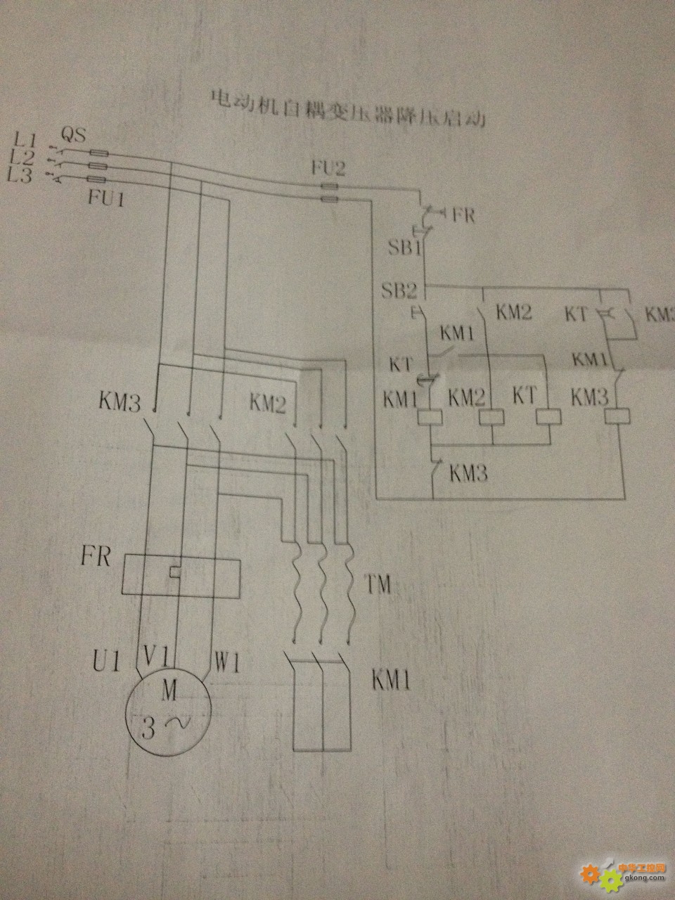

21263
jinqiaoma
文章数:5455
年度积分:357
历史总积分:21263
注册时间:2009/5/15
发表于:2018/2/21 16:14:31
#17楼
前面那俩图是会出问题的。

发表于:2018/2/23 15:17:30
#19楼
最后一种启动自耦降压启动电路设计是相当合理 的。
