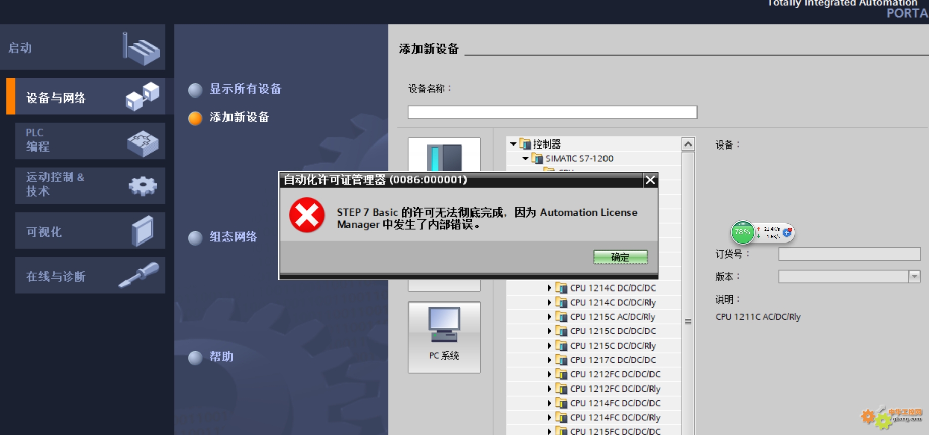

什么方法都试了,就是不想

那估计需要重新安装系统了

怎么什么版本怎么会出现这种情况?不行的话就重新安装或者重新放一个版本试试

重新安装授权管理器,安装前请关闭你的360软件并在开启360后将西门子服务添加入360的白名单。

嘻嘻,西门子的自动化与驱动软件,安装很费劲的话,都是因为系统的版本问题,杀毒软件的问题等等。总之这些自动化与驱动的软件对中文系统不是很友好,兼容性差。需要经验,手法等。
如果不是杀毒软件的问题,换一个版本的操作系统,或许就很顺利了。

安装授权前先关闭杀毒软件;

应该还是授权为安装好吧

360就是流氓+无赖,我看到就直接删除

软件问题,装系统装软件

安装前像360啊,金山啊什么的杀毒软件都关了或卸了。
