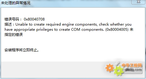

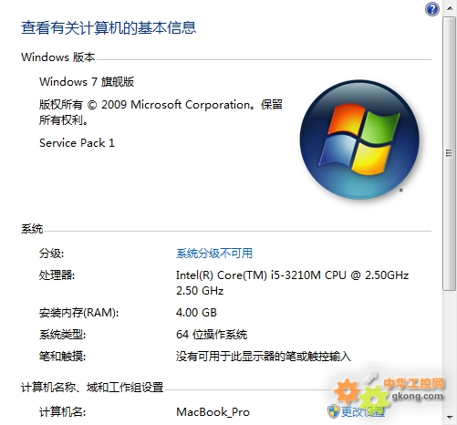

win7 64位系统无法安装(管理员身份也不行),杀毒软件防火墙都关闭了,出现下图提示,找不到原因,各位大师有没有解决方法分享一下。

是最新版本的软件?

0x80004005预示着没有足够的权限,你可以尝试搜索解决该错误的方法,例如:
http://blog.csdn.net/tpk5003/article/details/69224675
http://blog.csdn.net/wuhuiran/article/details/1620862
GX Works3 1.040S版本存在一个在SSD上安装的问题,即可能在安装过程中程序无法响应,在机械硬盘上安装则完全没有问题,这个问题也存在于现在的1.042U版本中。
Good Luck~

发表于:2018/2/20 14:29:21
cvlsam
在
2018/2/20 9:42:50
Good Luck~
试过推荐方法还是不行。

发表于:2018/2/22 10:01:50
fsjnzhouyan
在
2018/2/20 14:29:21
cvlsam
在
2018/2/20 9:42:50
Good Luck~
试过推荐方法还是不行。
请执行干净启动后进行安装。
干净启动步骤见:
https://support.microsoft.com/zh-cn/help/929135/how-to-perform-a-clean-boot-in-windows
Good Luck~

发表于:2018/2/22 19:52:08
cvlsam
在
2018/2/22 10:01:50
fsjnzhouyan
在
2018/2/20 14:29:21
cvlsam
在
2018/2/20 9:42:50
Good Luck~
试过推荐方法还是不行。
请执行干净启动后进行安装。
干净启动步骤见:
Good Luck~
试过还是不行。

win7 64应该可以装,听别人说,WIN10都可以装的,
