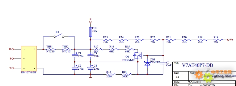

安川电路图这部分是起什么作用的?

高手指指点点,我看不懂这电路的用意

取样电路!

三相整流 充电 电压取样

取样检测电路

最诡异的是。。。Q4的电路。
检测?检测什么?电路上看不出必要性和逻辑性。

是呀,Q4是做什么的?我也看不懂。如果Q4没有导通的话,那分压电阻就没作用了,什么意思呀?先让串并联电容下面的两个充电?然后再均压上面两个电容的电压?为什么要控制上面电容的分压电阻通断呢?有实际意义吗?

说采样的说说工作原理,我是没看懂

Q4作为开关管,其截止、导通的2种状态,仅影响C1、C3的均压阻值,从而最终影响了4个滤波电解电容的均压。当Q4截止时,C1、C3上的均压应该比较大,会不会击穿?既使Q4其导通后,均压阻值不过210K,低于C2、C4的均压阻值,又会使C2、C4电压上升。。。目的何在?

所以说,楼主的电路是否测绘出现了偏差?不会是这样的吧?在自己确认核实一下实际的电路接线。这个管子是不是内置的制动单元呢?楼主测绘时误读了?

Q4的G极引入的是二分之一Ⅴpn,可认为是基准信号,当然其S极必然会动态跟踪G信号,电路的动态均压性能会优于固定电阻分压电路。从原理上可做近似分析。另外,Q4应工作于恒流区,非开关区。
