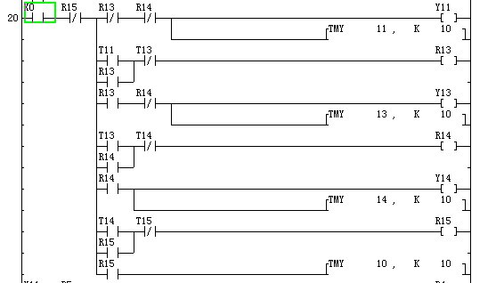

x0动作以后(一直保持),Y11,Y13,Y14都能正常动作,但T14计时到后,R15却不能动作,而是Y11又动作,请叫高手,是什么原因?

程序好像没问题,应该是松下的plc吧,你从新写一遍试试,检查其他程序的关联,在线比较一下程序,qq:305673912。有问题再联系

wm521,我又重新单独把这段程序写入到PLC,但运行之后,跟以前的现象一样。R15还是不会动作。
请大家帮忙分析分析。在此先谢过了!

你将R15的常闭串在主线上,t14计时时间到,r15得电自锁,在下一周期即使其复位,故r15不动作.

guoxinkai,多谢了!我已改好。
