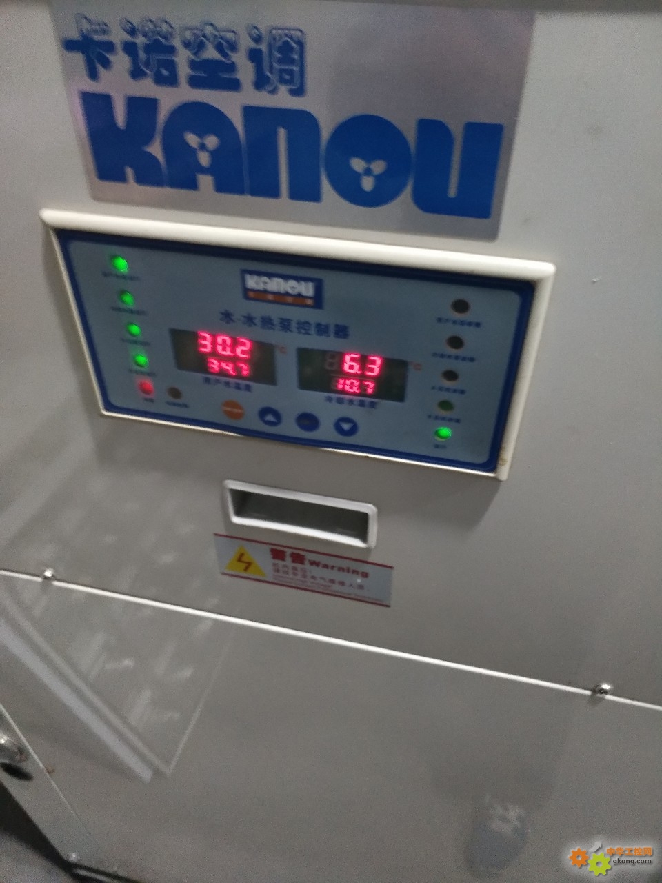

#10楼
以下是引用加菲猫1在2018/2/8 17:35:20的发言:
前辈您好,现在是没有故障代码,只有“B压机报警”提示灯闪烁,喇叭报警,然后自动停机。搞得我都不敢跟人家领导见面了。
检测电流,与A压机做对比

#11楼
多半是压力报警

#12楼
一个机组两台压缩机,通常是制冷剂系统相互独立,互不干涉,只有循环水是共在一起的,按理说电路也应分开,当一台机器发生故障时,不会影响另一台运行。
不过,近年来,carrier厂家采用了多台压缩机共用制冷剂系统新技术,采用步进伺服电机调节制冷剂的流量。

#13楼
以下是引用加菲猫1在2018/2/8 17:08:14的发言:
各位前辈,又来麻烦大家,最近在一单位维修水暖空调(利用地下水,再压缩机升温的那种空调)压缩机氟系统压力一切正常,水流检测传感正常,水流正常,系统水压力传感正常,系统水正常,问题是开机运行一会就报警,“B压机”故障,然后重新开机一切正常,然后运行一整天不带出故障的,而且升温很快,但是为什么停机静置一夜的时间(设备设置在自动开关上,2:00开机16:30关机)第二天来了机器就处于报警状态呢?求大神指点。
能上个照片不?什么样子的设备?怎么控制检测的?工作原理要弄通啊?

#14楼
谢谢各位前辈,受教受教,问题已经解决,昨天下午试着把系统中的氟稍微放了一下,昨天晚上没有停机现在一切正常,由于夜间一直没有观察,现在只是推断,估计是系统在充氟的过程中夹杂空气,然后最近夜间跟白天温差加大,空气收缩膨胀,导致氟系统压力忽高忽低,压力表不稳定,所以报警停机,这也只是我的推断,不知道对不对,跟各位前辈反馈一下情况。总是麻烦各位,希望能给各位以后的维修带了一点点经验吧,再次谢谢各位,谢谢工控论坛。

#15楼

#16楼
既然再次启动运行正常,那就是启动过程中的问题。
压缩机停止工作时间过长,冷凝介质由于压力机环境温度的变化通过管路扩散到机体,进而导致润滑油的润滑能力下降;当启动时,油中的冷凝剂由于管路压力下降而蒸发,直接影响就是导致润滑油容易起泡沫并发生迁移。
5楼也说的清楚了已经,空调冷凝压缩机马达的润滑出问题的几率很大。
这种情况除了避开初始阶段油压检测外,还有一种厂家常用的做法就是在油底壳增加加热器,和马达联锁,类似于潮湿寒冷处所的电机带空间加热器一样,只是用途不同而已。
楼主的说的问题应该就是冷凝压缩机的润滑问题,既然是维修,有几个问题需要了解下:1)先前出过类似问题没,如果有那可能是设计的缺陷,如果先前没有这次出现也保不准是1),还有可能就是油加热线路或者5楼说的油压检测环节出问题。
