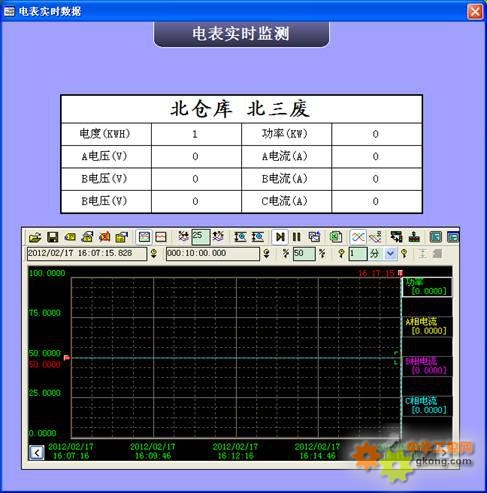

  1.系统实现对仪表的电压、电流、电能实时监控;
  2.可以通过曲线组件查询实时数据或历史数据,曲线支持任意放大、缩小;这里曲线包括实时曲线、历史曲线。

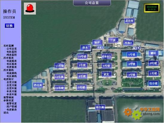

  1公司总览界面如下。
  背景为公司的俯视图,把用电的生产车间或者办公室标注上了。点击蓝色的按钮,就可以查看该车间的电表实时数据。

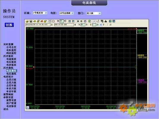

  4历史曲线界面如下。可以查询各个电表的电流、电压的历史值。

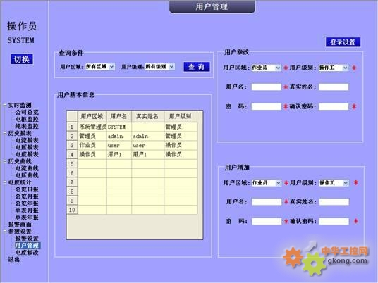

  7用户管理界面如下。只有具有权限的用户可以进入参数设置。

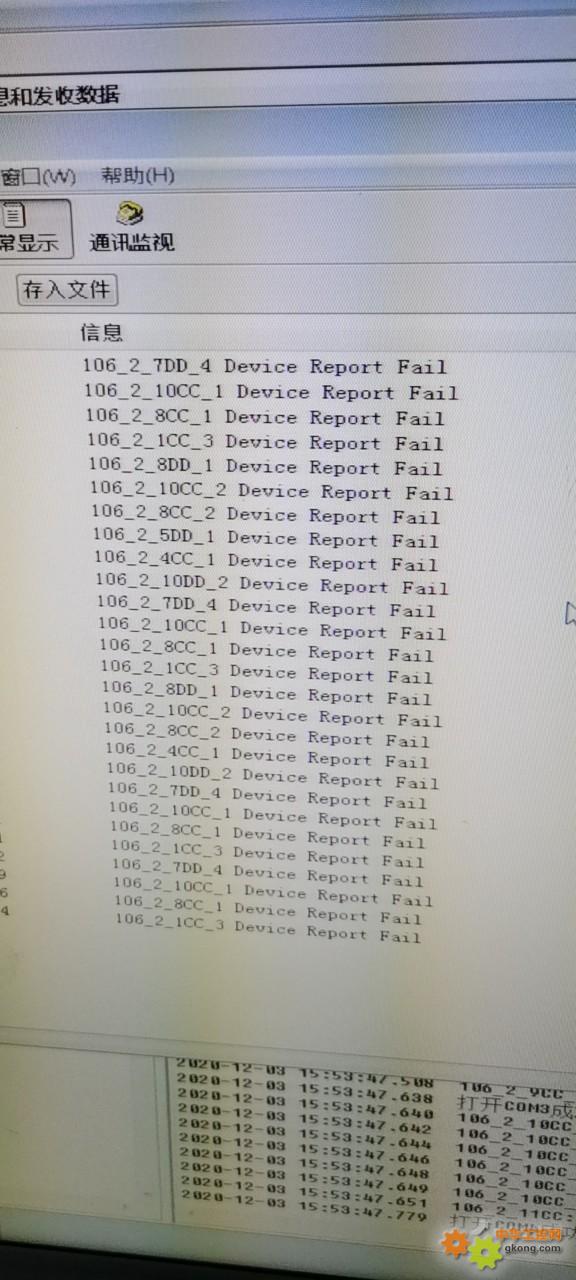

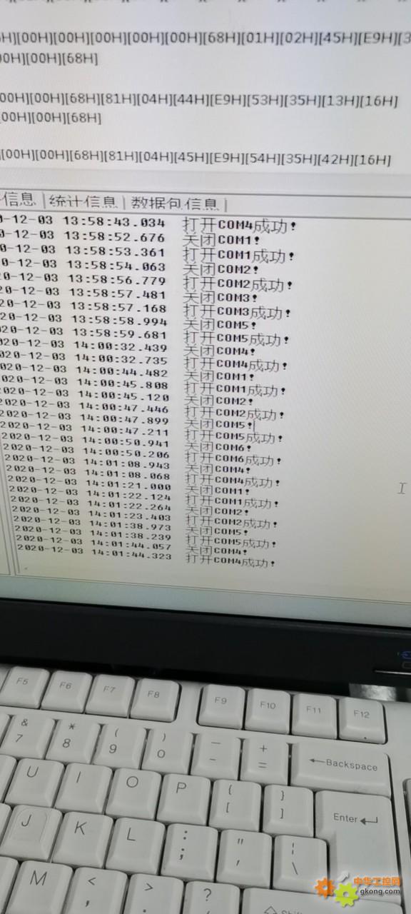

发表于:2020/12/3 19:21:51
总是提示端口占用,要不就是图中的故障,一直解决不了。466920881,微信,是否有解决办法?
