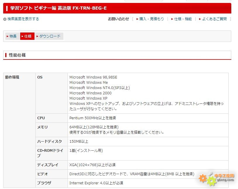

 刚刚接触到PLC,初学的三菱的刚刚下载了三菱的模拟仿真软件为什么电脑安装不了?不过WORKS2运行正常。

以下是引用德柏科技在2018/2/6 12:00:53的发言:
首先,这个是三菱教学软件,其仿真软件叫做GX Simulator或者你Works2中包含的GX Simulator2.
其次,请确保你的电脑符合下列安装要求,不符合的请先符合.
最后,这个软件不会再有符合新操作系统的版本了.
Good Luck~

回复 #2楼 qq362176248
前期提示是正常的,就是点安装(step.exe)之后没有反应的,我从好多个网站下载的这个软件都是同样的问题。我的是win7系统。

这个最多支持到XP操作系统;

安装个虚拟机。虚拟机里XP,这种软件是03年04年左右出的,现在的系统几乎都会出各种各样的问题
