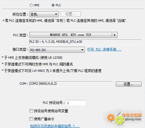

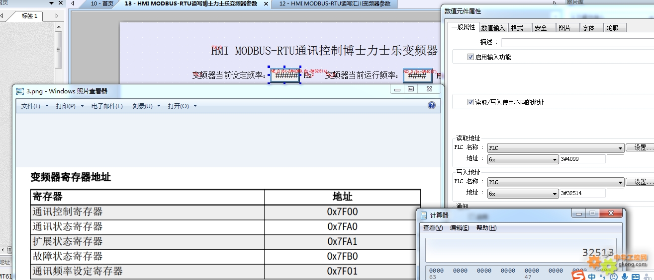

遇到这么一个问题,用RS485接口MODBUS-RTU通讯协议读取变频器参数,为什么HMI里填写地址和实际变频器说明书给的地址对不上,老是要加1?如:
汇川MD280NS变频器参数读写以及博世力士乐变频器读写,HMI里写的地址就需要加1,这个怎么才能知道要不要加1?只有试了才知道吗?有没有什么方法?
如力士乐的通讯频率设定寄存器 0x7F01 十进制是32513,但是实际HMI里得用32514才对,这个怎么看的?和屏幕里用10进制,而变频器用的是16进制有关系?

因为16进制从0x0开始排,10进制从40001开始,所以,要+1。

一楼说的对。设备地址表给的16进制就要加一。
