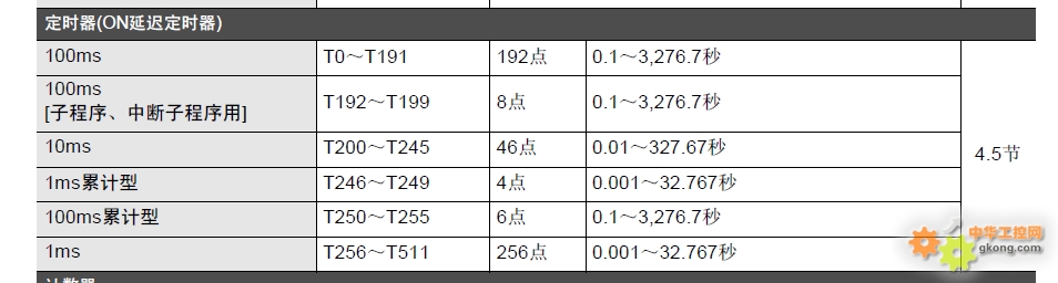

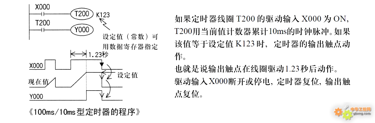

发表于:2018/2/3 15:29:07
这样的案例手册都有。
