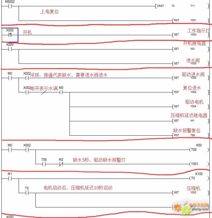

简单程序   大家指点下
自己测目前看起开是正常,怕时间长会出现问题
流程
开机后,检测是否缺水,如缺水,Y0进水阀进水至水满
缺水5秒以上报警,水满自动复位缺水报警
水满后电机开始工作,电机工作10秒后,压缩机开始工作
随时根据水位状态进水停水
以上即为正常开机流程
关机
压缩机进水阀先关闭
电机与指示灯90秒后关闭
I/O
X0 开关机
X2 浮球开关(指示水位状态)
Y0 进水阀(缺水进水)
Y1 缺水报警灯
Y2 制冷压缩机
Y3 工作指示灯
Y4 电机
大家帮忙看下
帮别人做的   我怕出问题
流程很简单  就是以上流程   用的工控板
[此贴子已经被作者于2018/2/2 19:51:43编辑过]

我不太习惯用置位复位指令。当缺水五秒报警的时候,电机与压缩机这里不需要考虑停机?另,有个特例情况,在按下停止键之后90秒内,如果再开机会怎样?很多现场都是这样,操作工刚关机然后想起一个事情没完成,那么就立马再开机。

T0-T11就没必要复位了。。

有道理   缺水压缩机关闭我也有提过   客户表示不用   关机再开机的确是问题   我去把开机上升沿加个M2常闭点
