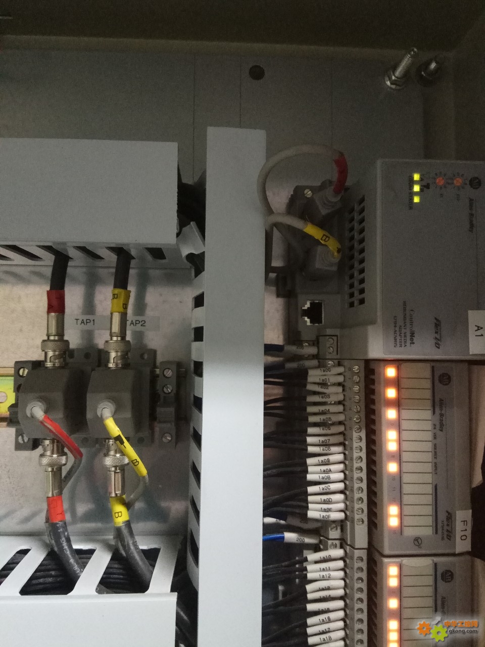

左边红色黄色线接的模块是什么   好像是二极管。。。。。

是不是晶闸管

同轴转接口,你的系统应该服役的时间也不算短了

这个不算dcs吧!dcs是集散控制,你这个同轴电缆接口应该是实现通讯类功能的!

就接头的名称是Q9同轴接头

看这肯定不是dcs,dcs怎么也得有不少的模块呀。

这是AB Controlnet的同轴直型分接头,可以用来接其他FlEX I/O适配器出来的Controlnet线与CPU通讯,也可以接支持Controlnet的触摸屏,还可以分出两条接主从CPU做成冗余。
