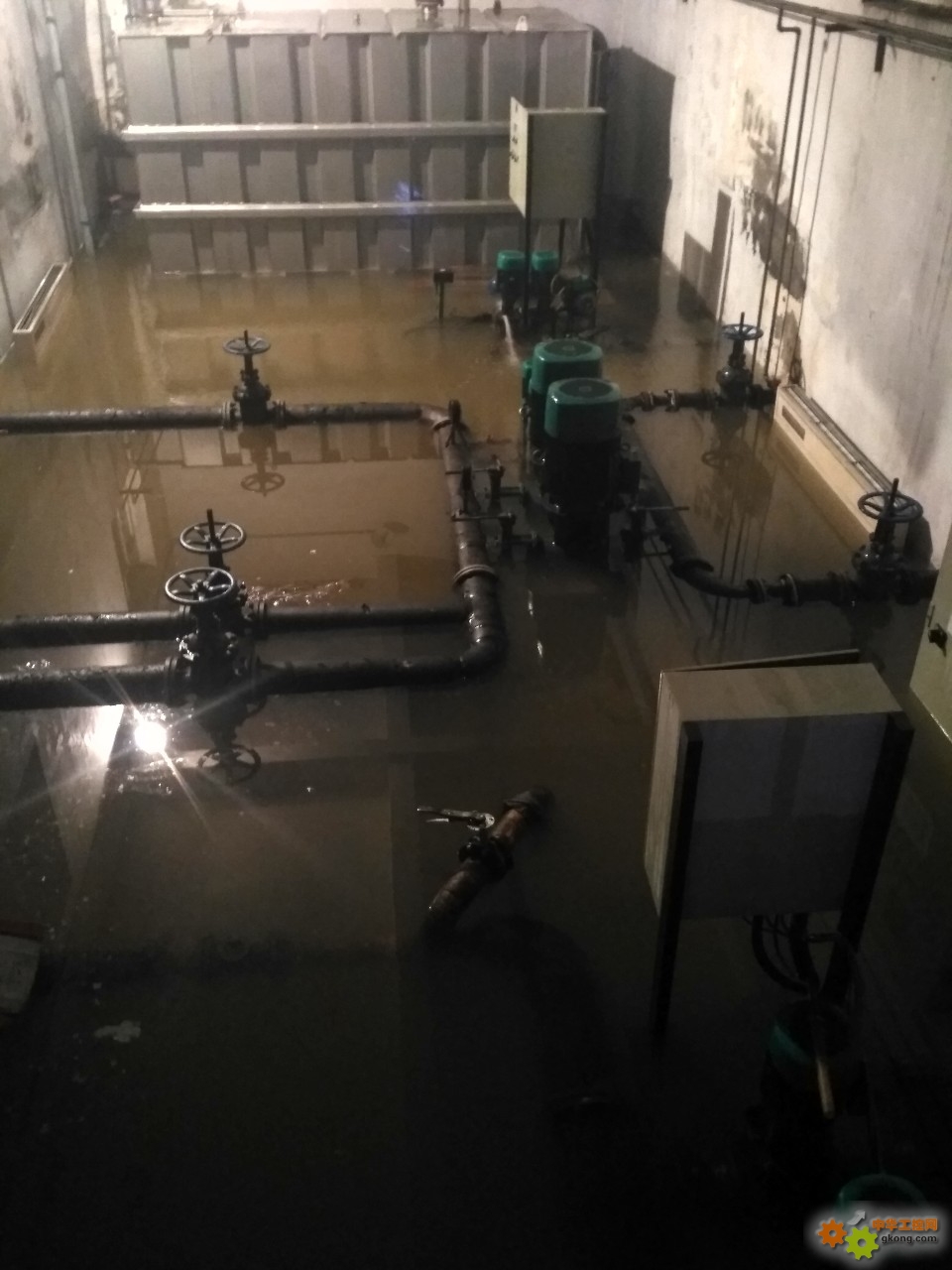

昨天晚上我是夜班,接班不久发现生活水没有了!到泵房一看,好家伙!水漫金山
于是赶快找了一台潜水泵接到门口的配电柜,先抽水吧!水干了在处理

遇到这样的问题,大家都是怎样处理啊?有没有什么好的预防措施?
本来在这个室内是有排水坑的,也设计了浮子控制的自动排水泵,可因为平时用不到根本没人管过,领导也不重视。真泡水了也就没什么用!,好在电箱都比较高,还没泡到

由于这个泵房是在厂房外面的独立建筑内,并不在我们巡检范围内,又无人值守。故障率也低(10年了就泡这一次表情)那么平时保养怎么能保证,在这种风险下的用电安全呢?

平常维护保养时加个排水孔防堵的选项。

以下是引用y258464168在2018/2/2 16:30:07的发言:
平常维护保养时加个排水孔防堵的选项。
这个是半地下,加不了排水口

漏电保护开关,如果有漏电的地方直接跳闸

哦,那这种排水坑也解决不了什么问题,估计一会就给填满了吧,将电箱抬上些,然后电气方面加保护了。

楼主有得忙了,电机都要拆出来烘干,轴承也要更换

跟我们上次消防泵房的情况一模一样 不过我们还好发现的早  水面刚好到配电柜下沿   直接趟水过去关阀门。
