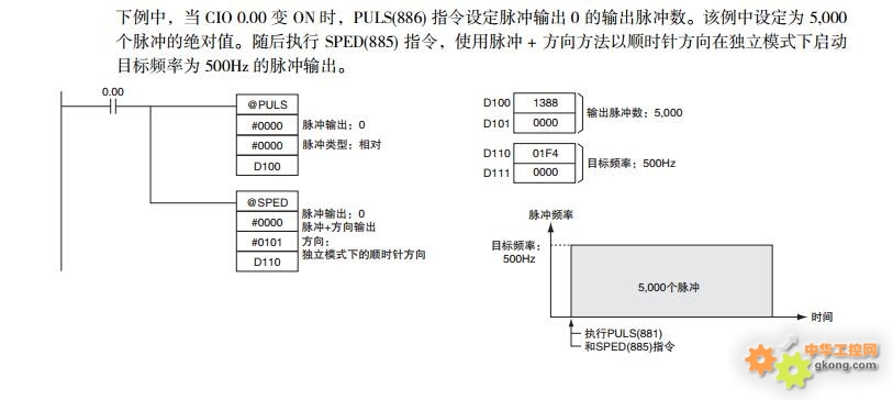

想请教大家一个问题,我用欧姆龙CP1E写了一个独立输出脉冲的程序,上载后plc没有脉冲输出…null
请问是什么原因程序是LD0.00   @PULS  #0000 #0000  D100

D100值是多少?  PLC详细型号?

发表于:2018/2/2 10:46:23

CP1E_NA_20DT_D   D100值是2000

发表于:2018/2/2 11:05:18

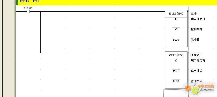

发表于:2018/2/2 12:48:11
谢谢…但编译不了啊

发表于:2018/2/2 15:13:07
你使用的问题;

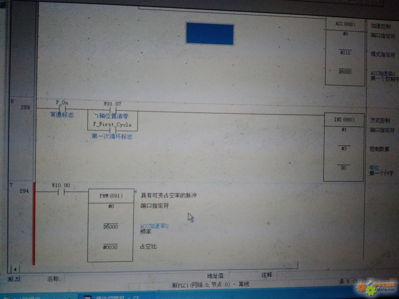

发表于:2018/2/2 21:55:29
以下是引用ZCMY在2018/2/2 15:13:07的发言:
你使用的问题;
谢谢你…我后来用ACC指令解决了问题…但又出现了新问题…我写了一个PWM指令,又出现了无法编译的现像这个指令说明书上显示可以独立编写,但我写了后又无法编译…指令是这样的…LDW10.00   PWM  #0    D6000   #0030

发表于:2018/2/2 21:57:04
