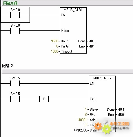

先是s7-200主站(读)程序,如图
然后通过Modbus Slave这个串口测试软件,能从中读取数据,实现通讯,如图下;

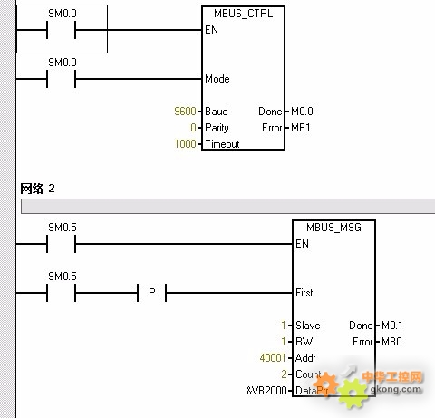

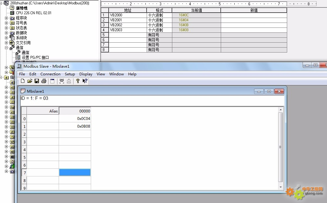

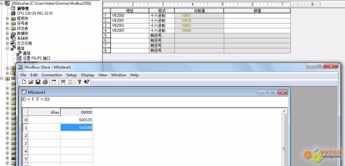

再次是主站(写)程序,如图
在STEP7-Micro/Win状态表里写入数据,然后通过Modbus Slave这个串口测试软件显示出状态表写入的数据,如图下;

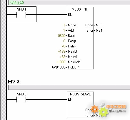

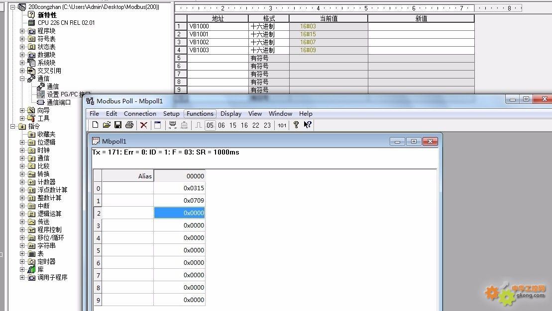

最后是s7-200从站程序,如图
然后通过Modbus Poll串口测试软件,能读去或写入STEP7-Micro/Win状态表里的数据,实现通讯,如图下。
