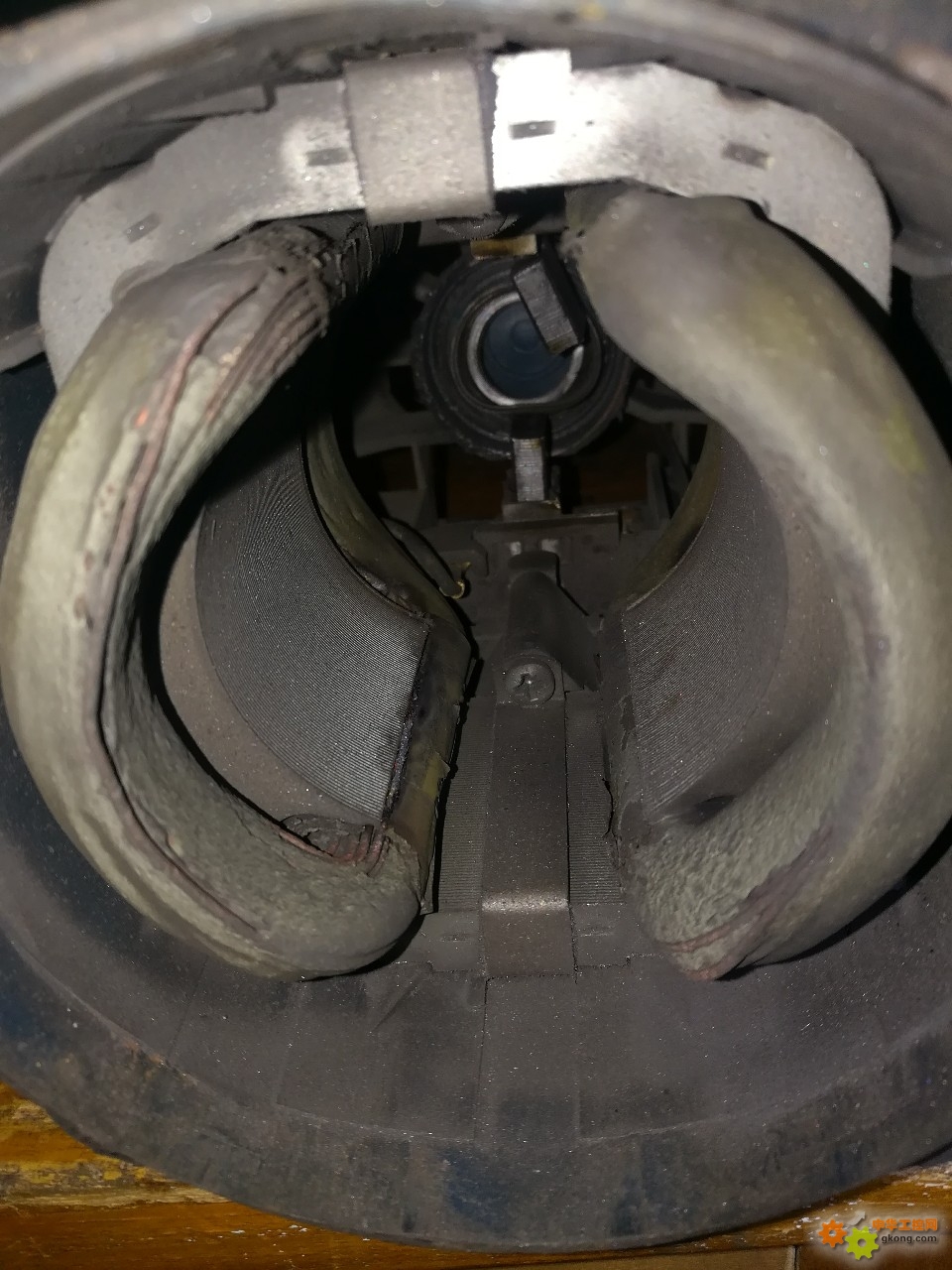

一生产人员在操作室插角磨机,开关一按,啪的一声,操作室插座都没电了。更可气的是正在使用中的工控机也没电了,生产人员无法输入参数,停机了。
哪个二大爷把工控机接插座上了,不知怎么想的
应该感谢这位生产工,是他让我们发现了设备隐患

发表于:2018/2/1 18:46:56
罪魁祸首,定子烧了!

回复 #1楼 woshigoutou
如果转子没事的话,定子线圈可以自己绕,我修过一个,不过嵌线圈时要有耐心,先把线圈整好型

工控系的电脑电源一定要分开,不然就玩大了。

角磨机故障,开关跳闸是正常保护;楼主可能主要是说,工控机电源位置不对。

只能说工厂的管理存在问题,控制房的电源是专用的

工控机及plc应该有专门的电源,并且经过ups。居然直接接普通插座上了。和饮水机一个电源

以下是引用woshigoutou2018/2/1 22:22:32的发言:
对啊,工控机必须专用线路供电UPS电源然后接在UPS的输出端的。你说的这个,属于严重的低级错误
