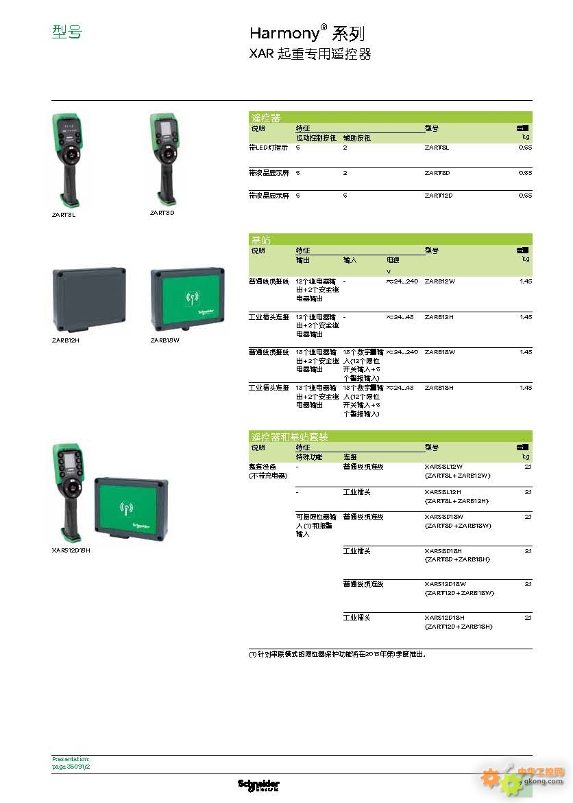

请问大家有没有认识或者知道无线遥控装置的厂家?行车上的无线遥控,大约要10个按钮

看你做什么需要了,是近距离还是远距离,单点还是联网遥控

我用过台湾禹鼎的,质量还不错,你可以淘宝搜一下看看

我也用过禹鼎的,当时用了12个键位,用于火车箱移车台,挺好用的。

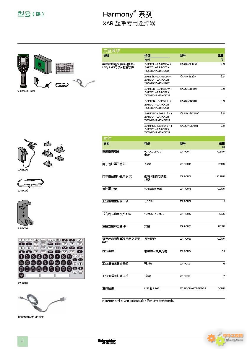

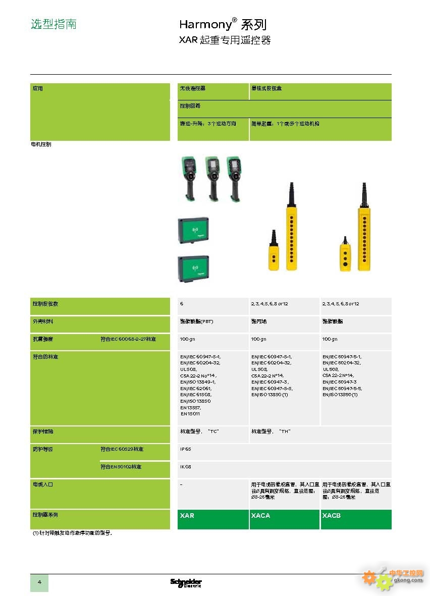

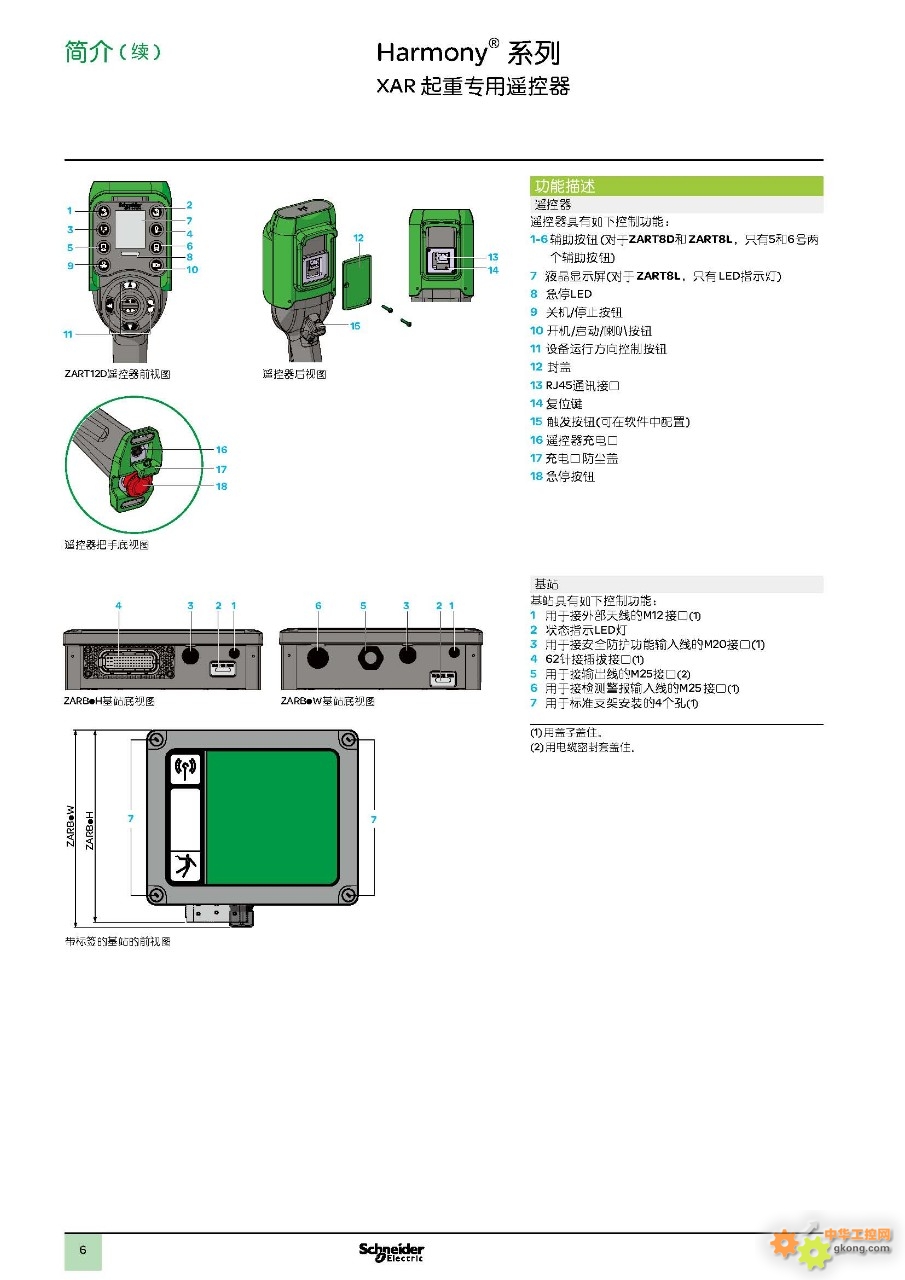

施耐德 Harmony XAR 系列无线遥控盒,起重专用。

十个按钮,上下,慢上,慢下,左右,前后。开启,急停。一般都是这十个。
