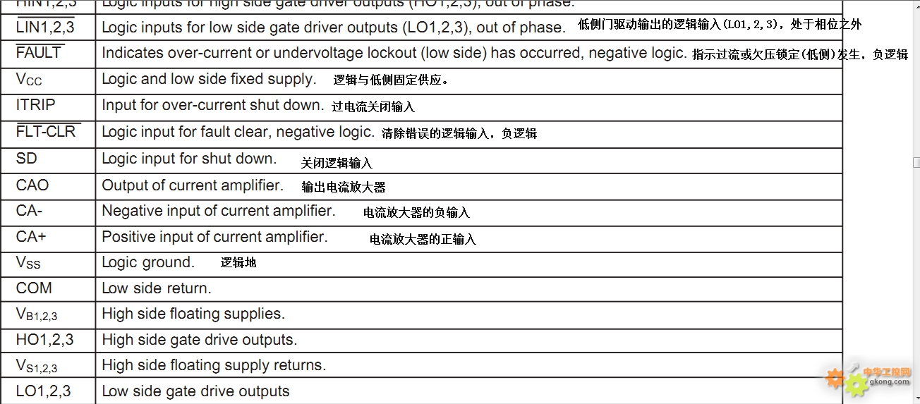

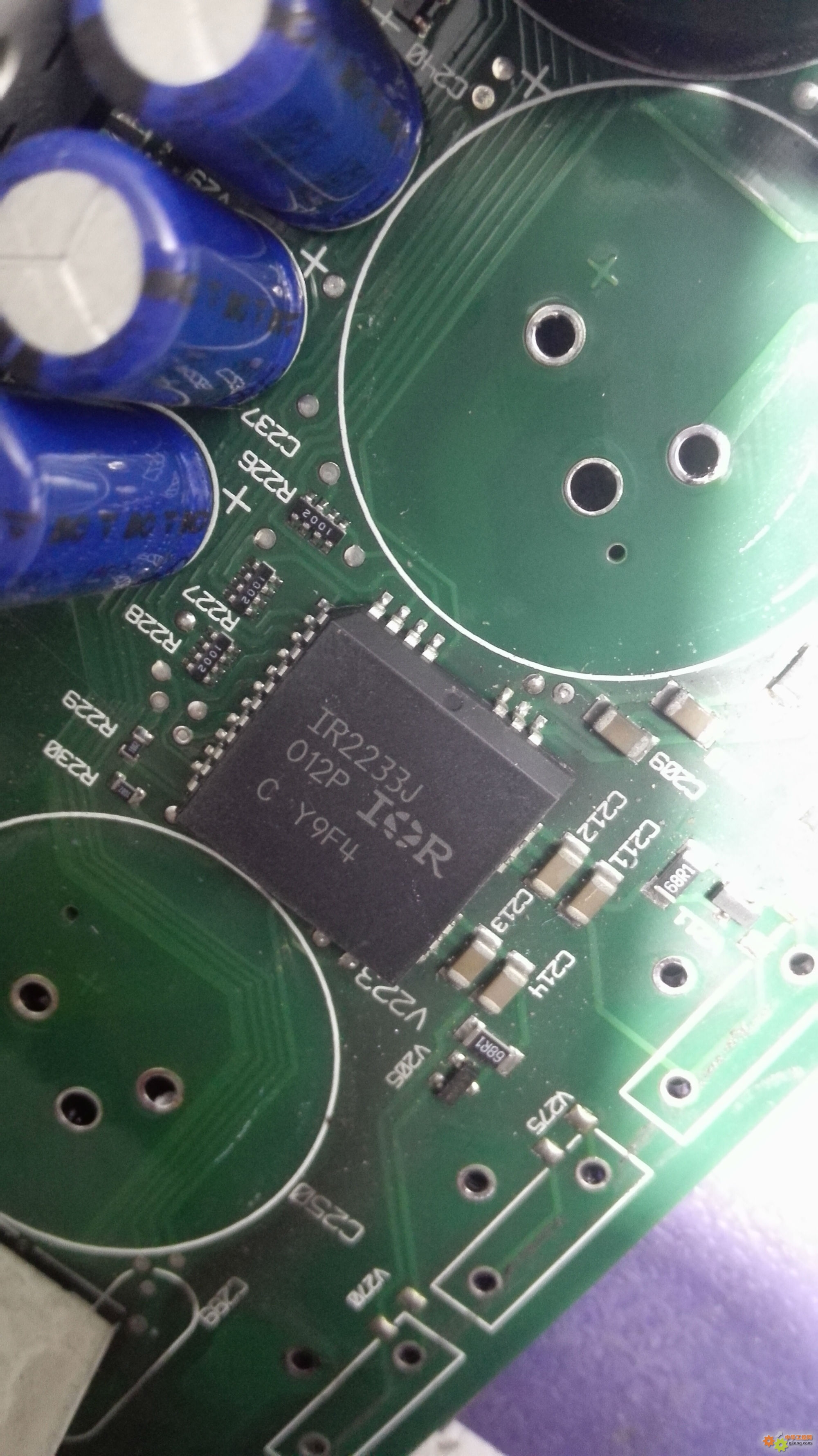

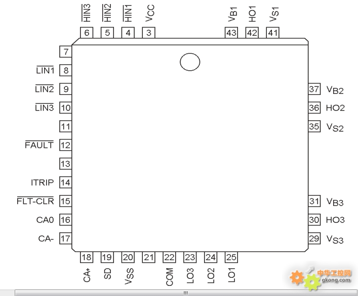

变频器运行正常就是没有输出,打开变频器,把单管全部拆掉,静态测量上桥的静态电压一路是160多伏了,有问题的这一路整流二极管两端有几K的阻值,拆掉二极管电路上还是有几K的阻值,单独测量二极管是好的,测量其他支路上的元件没有发现问题,由于驱动是集成的,拆掉集成驱动IC IR2233J,有问题的这一路二极管测量正常了,测量变压器出来的各路电压都正常,更换集成驱动IC IR2233J后试机OK。
IC资料,英文是网上翻译的,大概是那个意思吧表情
