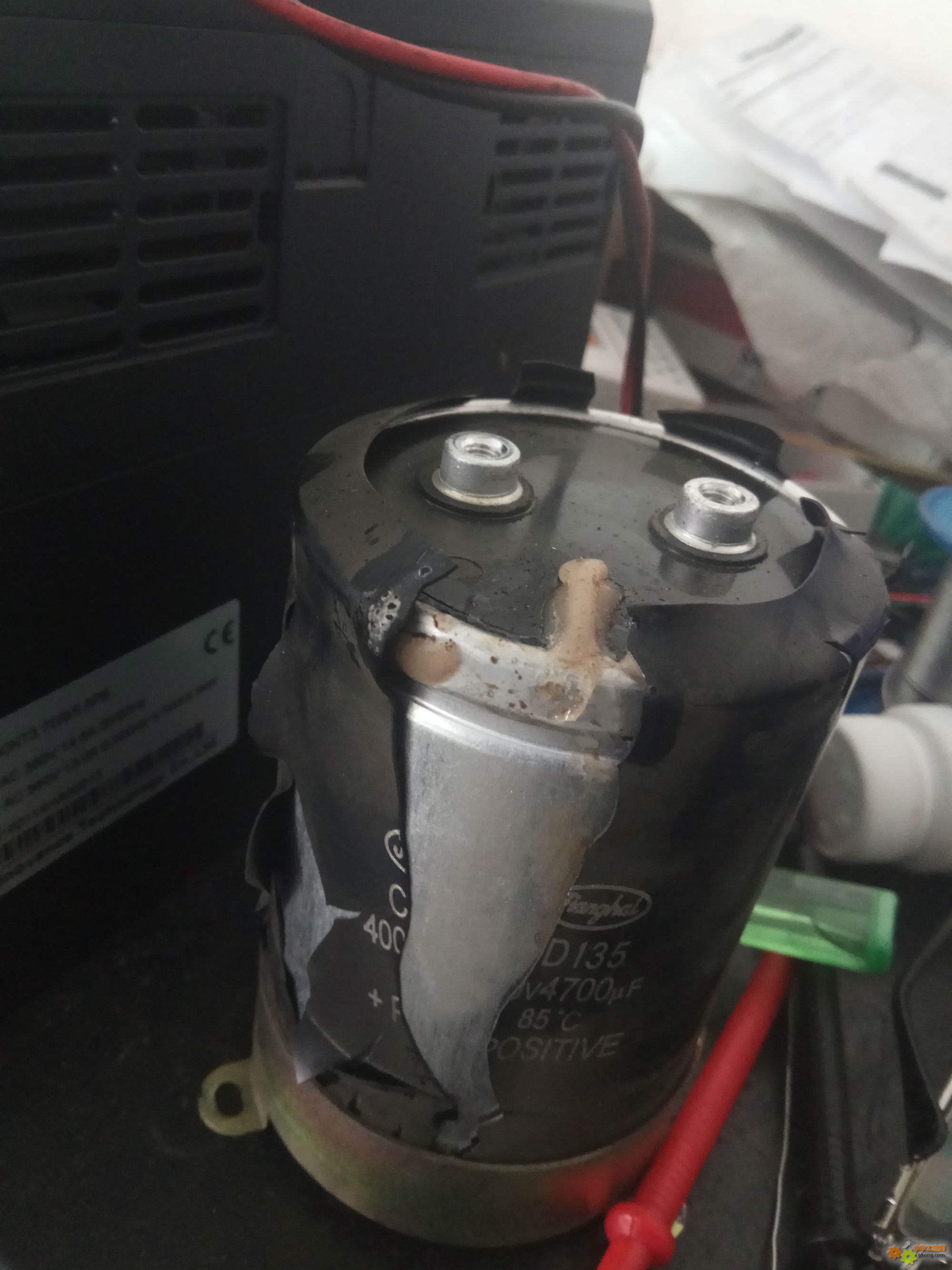

接手一台22KW普传变频器,电解电容坏了。

一台普传变频器,电解流汤了,要换就换一对!检查均压电阻完好。换好电解上电试机,变频器工作正常!

我上次一台37KW变频器电容炸开了都没看到流液,里面就是看到纸圈的

楼主仅使用电焊笔将电容取下,换上新电容或可替换的电容,就将问题完美解决了!但没有将为啥换一对电容叙述一下……

看看电容的均压电阻坏没有。

普传也算是比较大的牌子啊,电容竟然会用这样的劣质货啊

寿命到了,电解质量不好

变频器年头久了,10多年了。虽然看见一个电解坏成这样,但是电容寿命也不可抗拒!如果不换一对的话筑怕另一个很快就会损坏。

没有损坏
