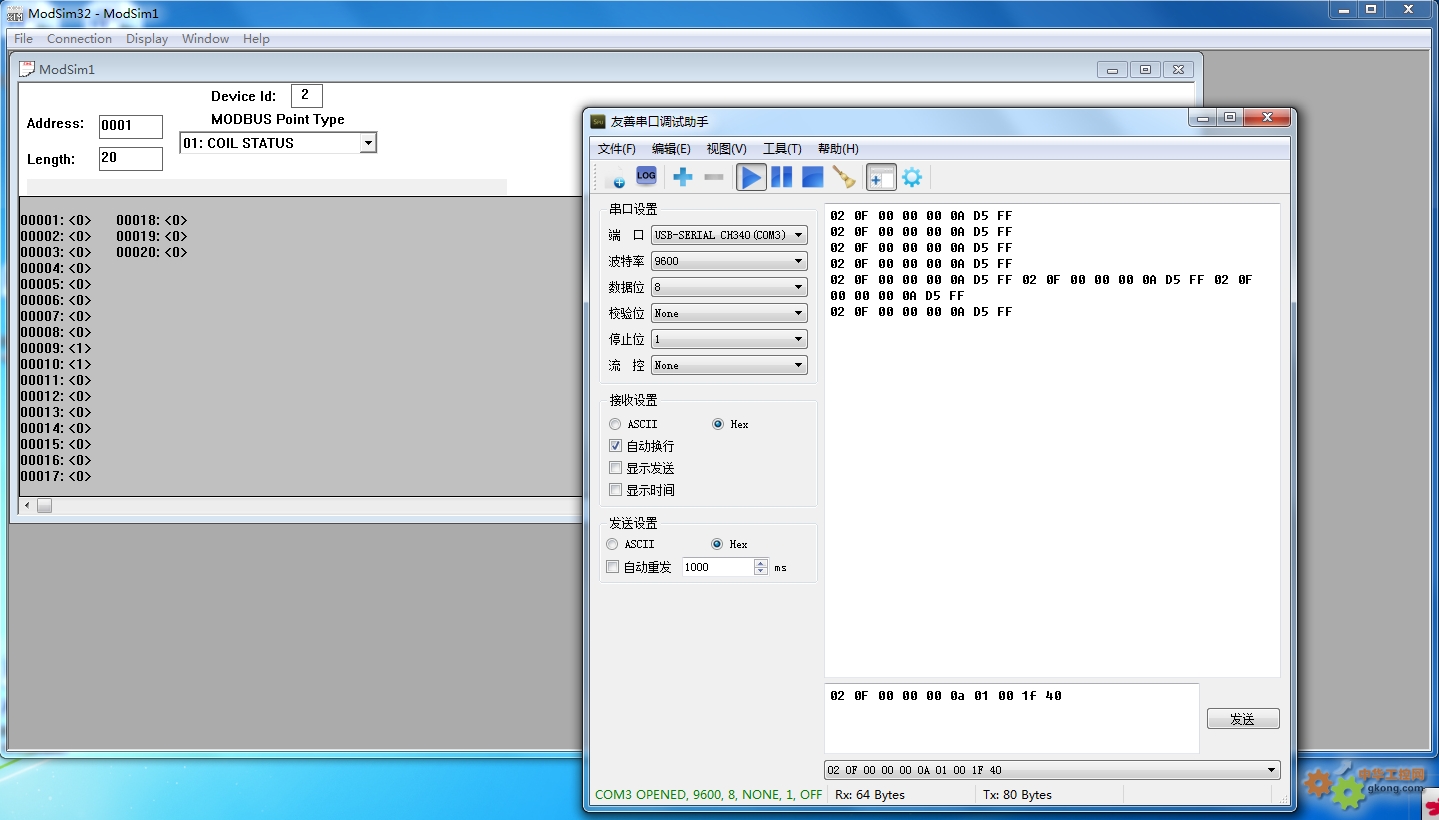

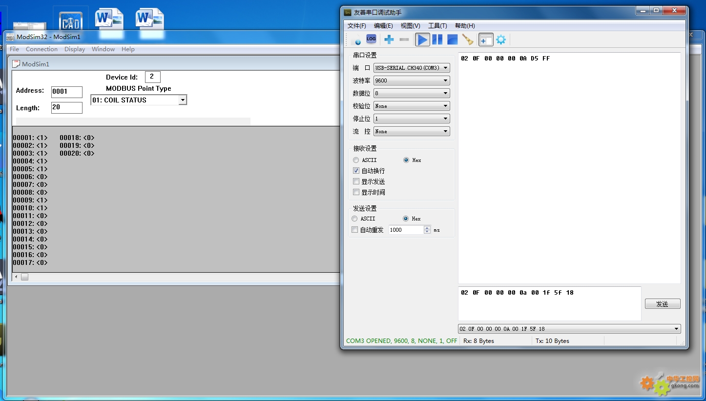

用串口工具模拟主站,发送02 0F 00 00 00 0A 00 1F 5F 18想对0000开始的10个位置1,响应如图0006-0008未置1,发送
02 0F 00 00 00 0A 01 00 1F 40对刚才的位置0反应如图二,
0009-0010又置1 了,大师傅们看看我错在哪了。

发送的数据错误 02 0F 00 00 00 0A 02 FF 03 后面加上CRC校验

回复 #1楼 limassol
我按你的意思比如置位0000开始的20个,发送02 0f 00 00 00 14 03 0f ff ff 91 c9是不是就行了?

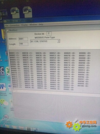

发表于:2018/1/31 14:31:53
回复 #1楼 limassol
发送后响应如下

发表于:2018/1/31 14:36:21
明白了,是这样02 0f 00 00 00 14 03 ff ff 0f 91 b e
