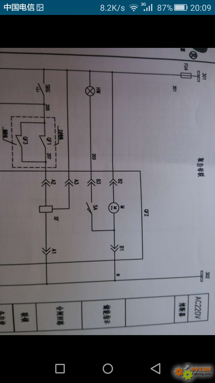

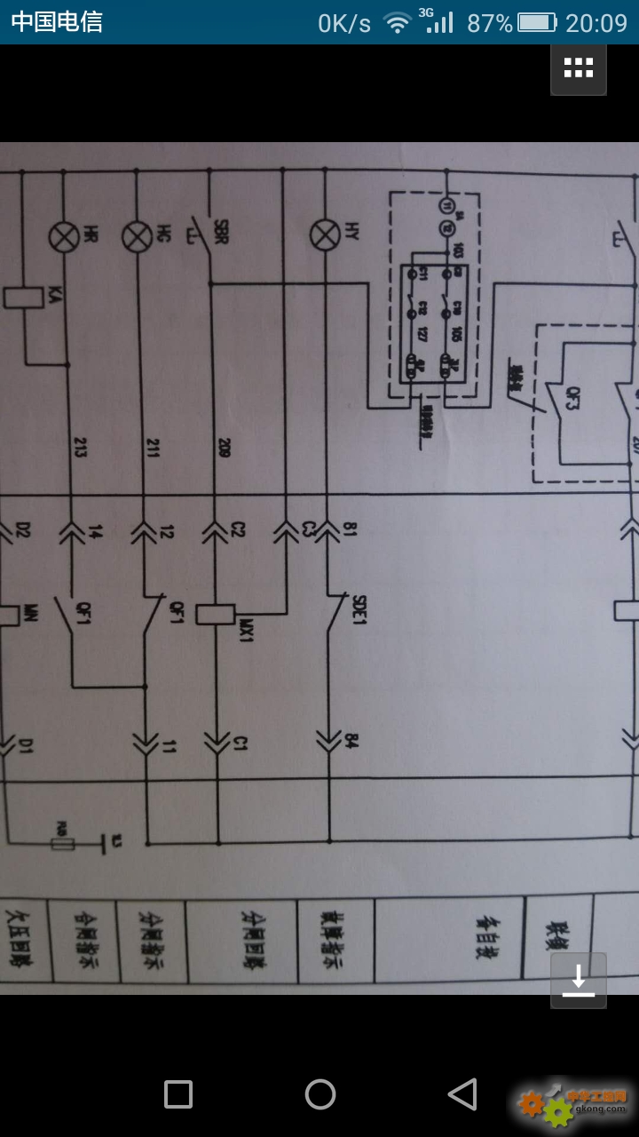

如图所示低压断路器,合闸回路线圈XF中间引出的A3线路作用?分闸回路线圈MX1中间引出的C3线路作用?

我也不明白。那个代表插头,为何直接给通电了。难道是保持线圈。

以下是引用woshigoutou2018/1/30 21:50:52的发言:
有可能是图纸有误,这个分合闸线圈不用保持,是瞬时动作的。图中那个断路器是施耐得的。。

确实是。合闸分闸是两个线圈。分合闸到位后,线圈就会断电。

中间的线路,难道是线圈中的抽头。始终带电?保持铁芯一定的剩磁,确保动作时的灵敏度?

合闸分闸确实都是瞬时动作的,合闸分闸线圈其实就是个电磁铁。
