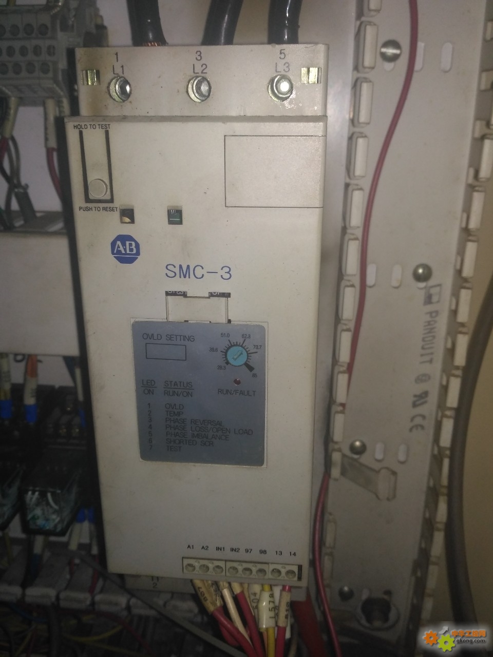

这次丢人了!检修电机时发现反转,就在电器柜倒了一下相序。想当然的认为软启动和变频器不一样,是晶闸管系统在上口倒线应该就可以,(上口位置好操作)由于就一个人就没试转。开机了操作工来找 不转!到现场一看软启动报警了!逆相序!恢复上口线,在下口换了2根线,开机!
 太丢人了!没注意软启动有相序检测!想当然!太不细心了!

我还想问一下其他品牌也是这样吗?

主要还是没试,试了就把问题解决在生产之前了。

软起动还有相序检测,还真没有用过有相序检测的,跟楼主学习了。
