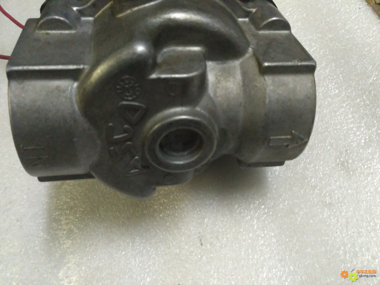

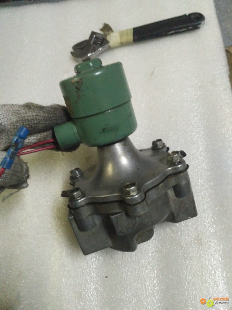

我公司有7台同样的进口设备,是整机进口,所以是老外安装好的。10年了,使用中发现真空阀好像没什么用。因为它一直常开没关闭的时候,因为不影响使用,所以一直没关注过。最近一台突然出现了没真空现象,处理的过程中发现了这个安装方向问题,大家帮忙看看,箭头指向的安装方向到底对不对?上图

箭头→指向应该接真空  还是接设备?

现在设备上一致是指向设备的,但是我认为在压缩空气系统中指向设备是对的,但是在真空系统中应该指向真空。有检修时我想从新安装验证一下。各位大神在工作中注意过这个问题吗?

箭头应该接真空,接设备相当于这个阀一直是处于打开状态。

以下是引用lliu1978在2018/1/30 16:38:37的发言:
箭头→指向应该接真空  还是接设备?
看流体方向是否与箭头一致

你就单上一个阀门谁能告诉你?这货是安装前端还是后端?还是结合设备工作原理来分析吧!
箭头方向就是流体方向。

真空阀很少是单独一个的存在吧,建议你看看系统图上面的标记,系统图出错的几率非常小

真空就这一个阀,没图啊!

实际安装箭头安装方向是和流体方向相反的,只是没想到厂家会装反!

箭头指向应该接真空泵
