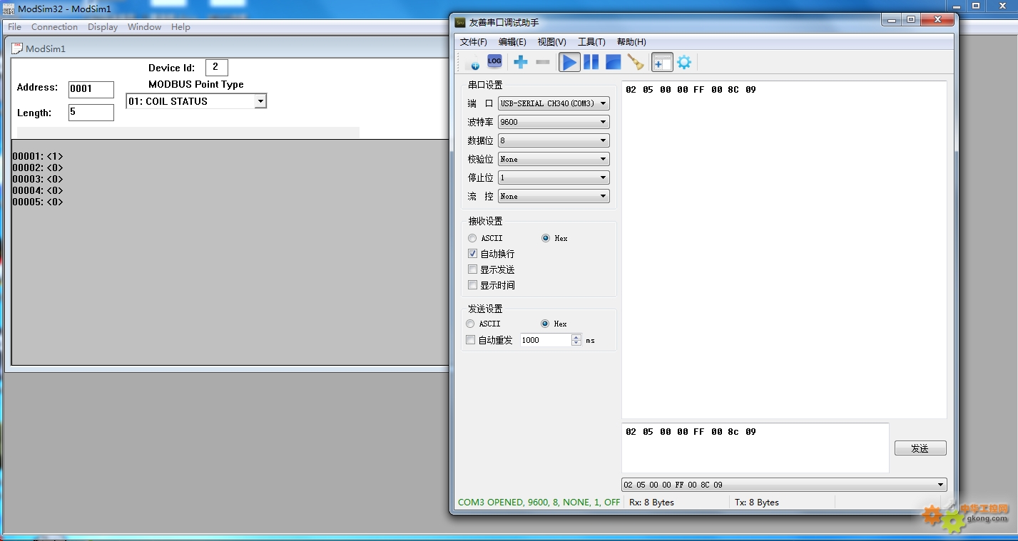

电脑做从站,用串口工具做主站发送数据如图,怎么00001会置1.怎么让这5个位全部置1,发送的数据02站地址05功能码后边是什么意思?大神给指导下。02 05 00 00 FF 00 8C 09
02是站号 05是功能码8C 09是CRC其余的是什么意思?

ff不是8个位全部置1?

00 00线圈地址 FF00线圈值

q0.0对应的00001,0x00001怎么会是ff00

05指令写一个线圈 0000写入为0,FF00写入为1

ff00换算成2进制不是1111111100000000啊怎么会是1

明白了,ffoo也是一个功能码就是置1的意思

02是地址,05是功能码,中间的是一组数据,8C 09是CRC校验,05功能码是表示写单个线圈
