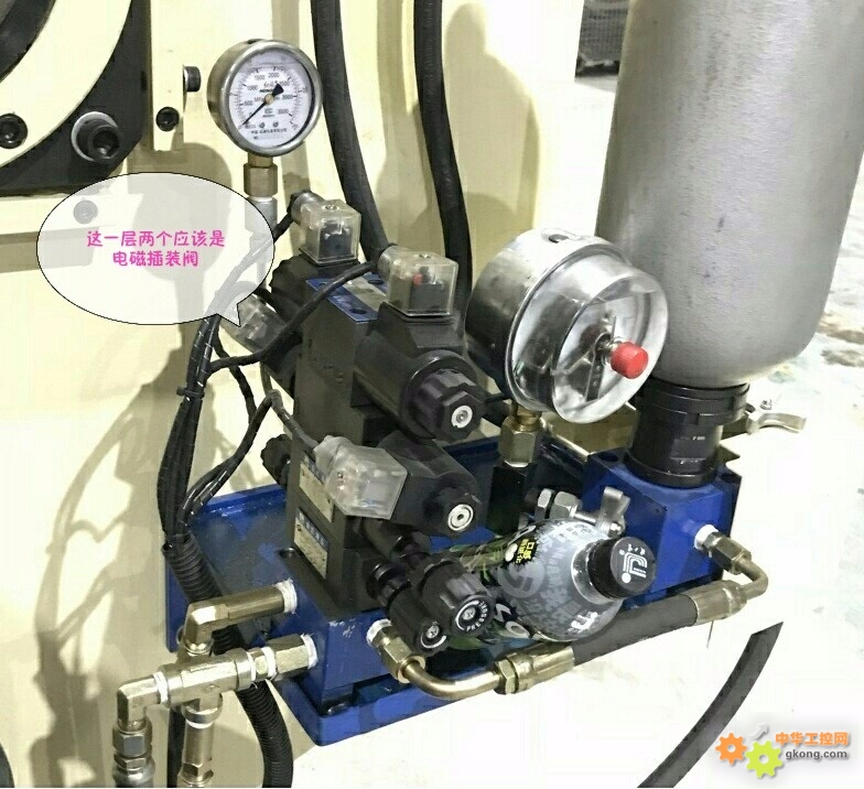

大家好,今看见配压机的送料机上一液压阀有四个线圈,为什么会有四个线圈?各线圈分别有什么作用呢?

控制几个缸啊?

2个是先导控制(相当于3极管放大)?不知是否正确。

如果控制一个缸动作,那就是快慢速度控制。上面&下面两组阀组合来控制

具体要看液压系统图。新机应该有这个图纸吧?
能提供这个设备的铭牌型号吗?

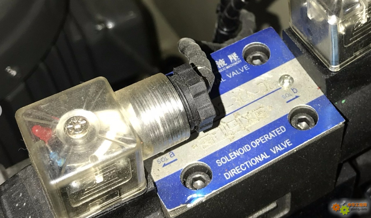

具体最好看实际图纸,阀门的牌子看不清

液压模块上有4个电磁阀很正常,比如用于液压缸多段速度进给。

这个都是简单的控制:正反向带高低速驱动油缸就是这样的,我经常用

不是换向用的么

看着应该是台湾某品牌,网上有样本可以下载,对应型号一查就清楚了!
