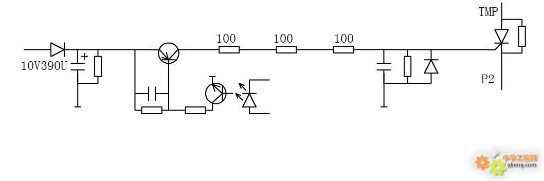

欧姆龙变频器一体模块的旁路可控硅开路,模块在路上,用户催的急,手头也没合适的可控硅,用什么办法给改到外边来呢?

加个24V大电流继电器

电源变压器体积比较小怕加24V继电器带不动,找到一个19A1200V的可控硅,但又担心电流不够用,CS2012I01大伙看够用吗?

参数问题,查模块手册。

加继电器
