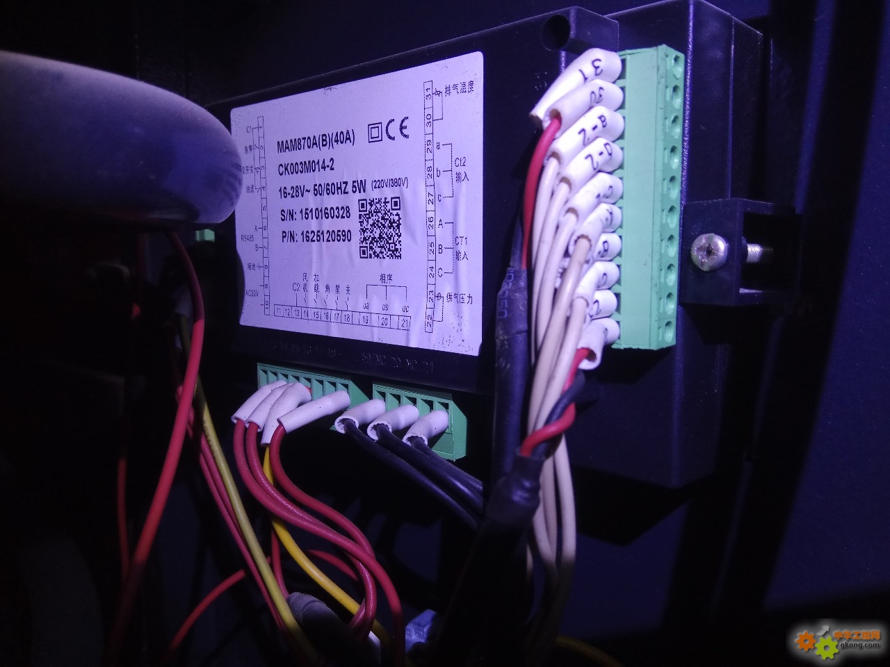

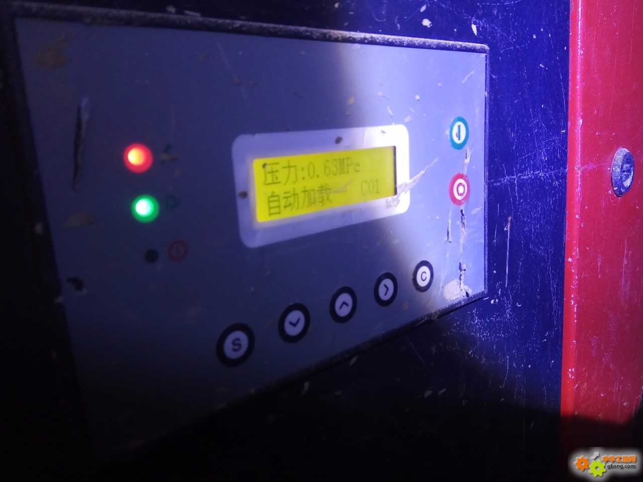

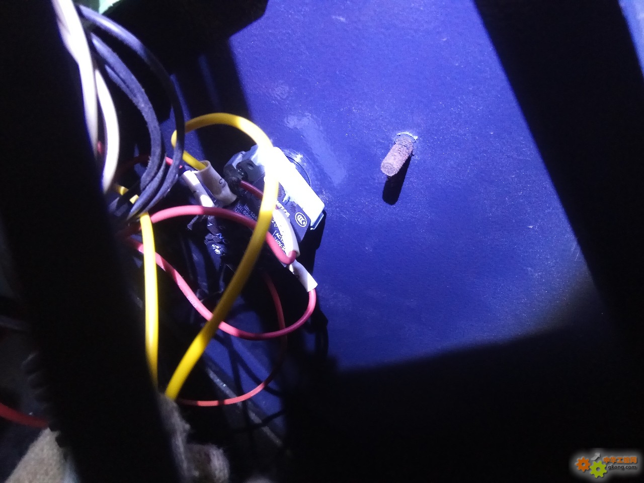

给一个空压机换急停按钮,换好后启动报警C01(如图2),问工人工人说急停按钮坏了后就报警了。 接线上面应该没啥问题,就那几根线。
想知道什么品牌,报警的原因是什么。  如何处理呢!

你这照片上的控制器报警灯没亮啊!你确认是报警?
常按C键5秒以上为设备故障复位!
报警灯:闪烁为预警;常亮为故障。显示器应该显示相应的中文故障说明。
急停按钮更换完最好试一下是否起作用!!!

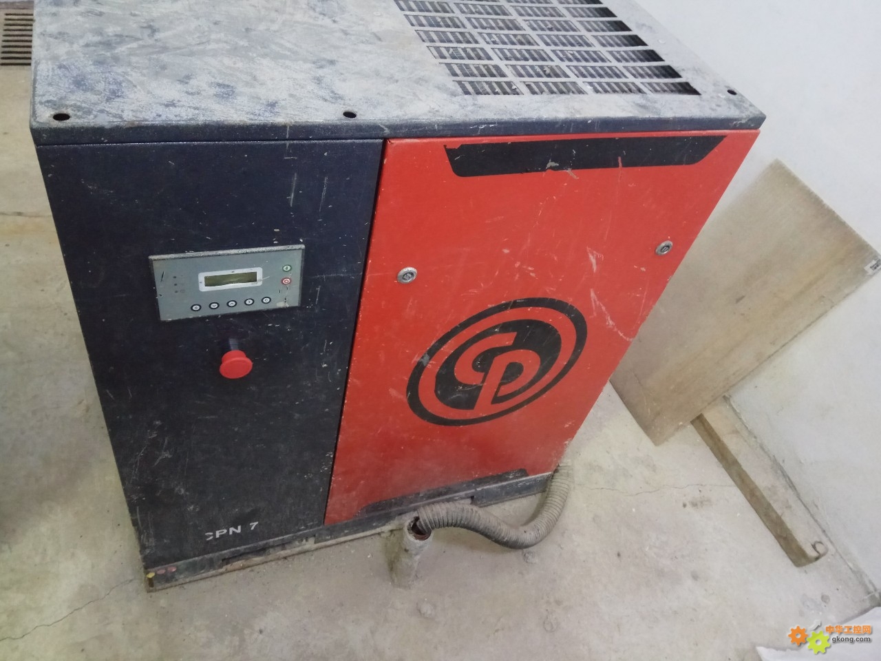

CP空压机是美国货吧!
但是没有用过
现在是开机开不了亦或者其他问题?

  可能是康普艾的。

控制器是中国制造的。

1.看第二张图,空压机启动压力提示0.63兆帕,启动压力过高了?
2.建议再查一下各管线压力,温度,还有传感器接线?
3.其他的大神来补充吧……

没有报警啊,难道我看错了。报警记得是第三个灯闪亮,且蜂鸣器响
