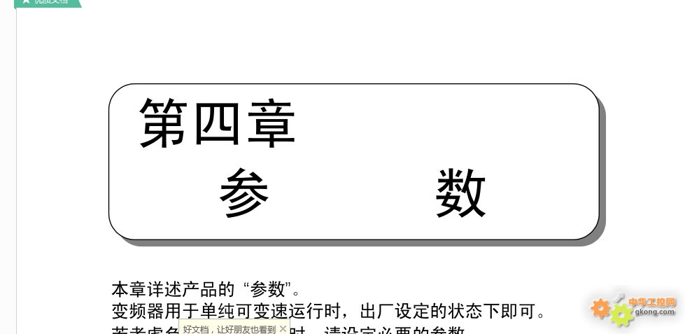

参数,有没有说明书呀,参数表应该有这个初始化的参数。我还得给你找变频器说明书吗。。。。。。。。

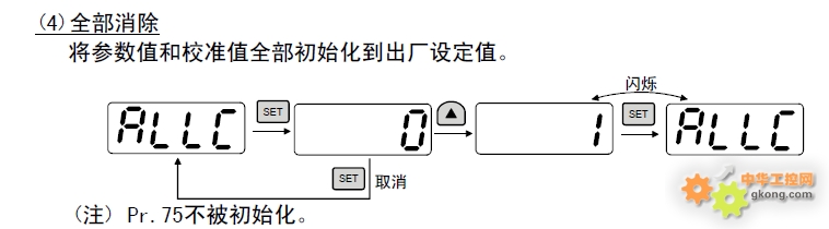

发表于:2018/1/27 10:41:44
之前用过E740的,是这样恢复的,不在参数号里面
不过要先设定77号参数为0,才可以执行出厂恢复操作

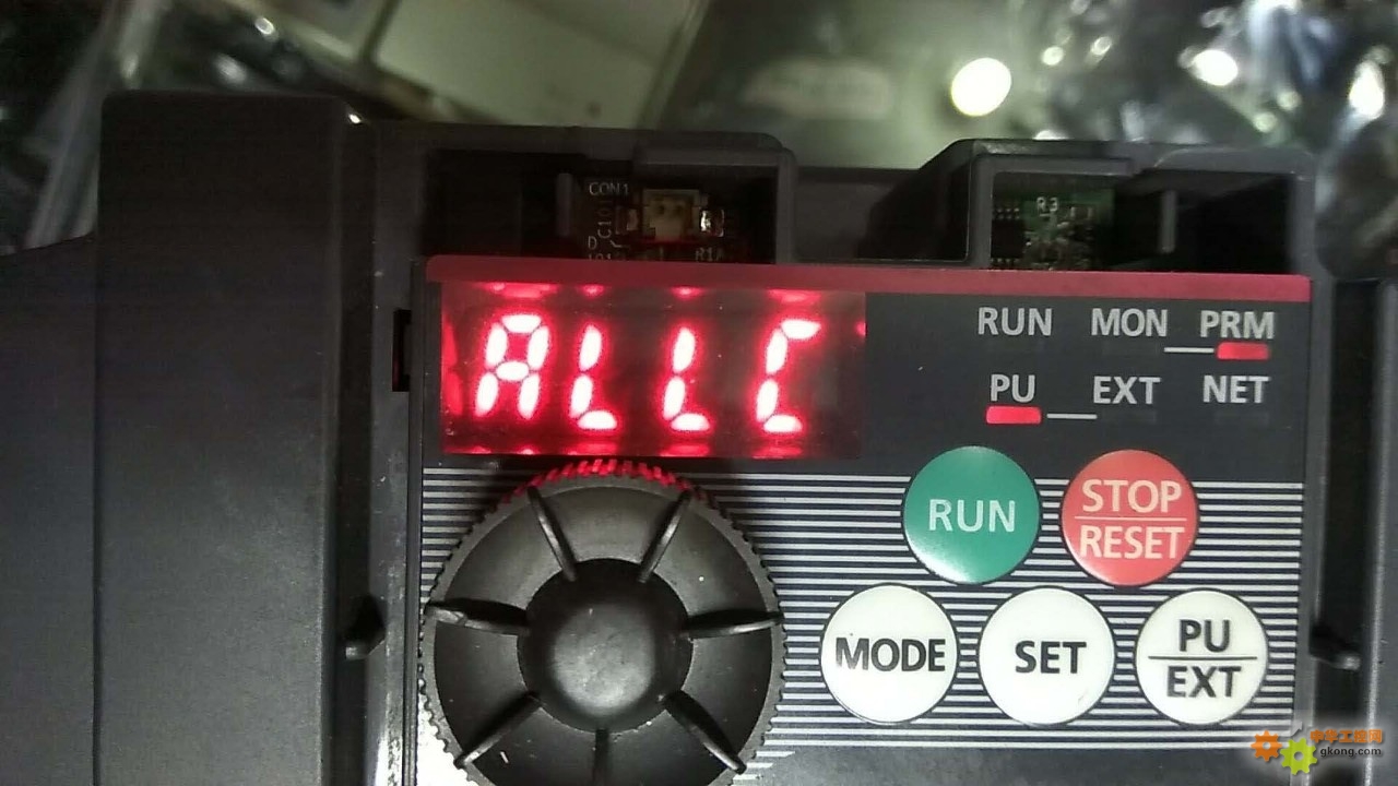

发表于:2018/1/27 13:46:42
调到这个,把值0设成1按SET键就行了;

发表于:2018/1/28 22:07:46
先吧Pr77设置到可以数据写入状态试一下

发表于:2018/1/29 14:23:25
只能说楼主没仔细看说明书,以为出厂值的参数也在Pr项里设置;
