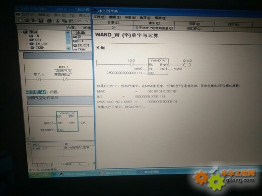

大神给指教一下这个程序什么意思

大神给指教一下谢谢

就是in1和in2的数据进行与运算的结果输出OUT

I0.0接通时将M0.0,M0.1,M0.2,M0.3的状态保存到MW2,将I0.0的状态输出到Q4.0

2楼正解

通俗的说,就是检查目标字的哪几个位是1,其他的位不作考虑
例子中就是检查最后的四位的哪几位是1
