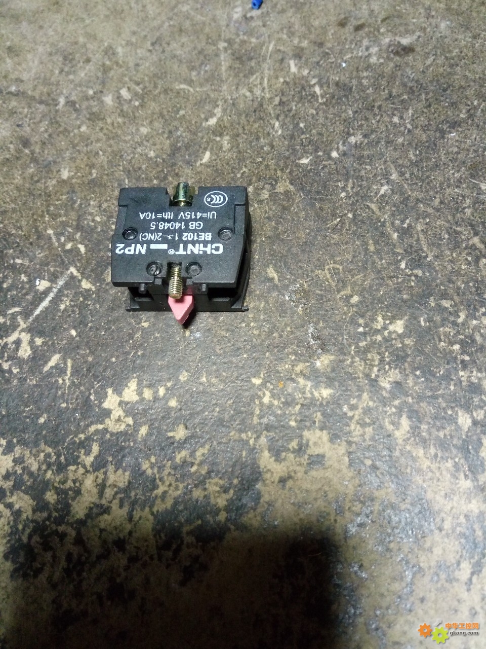

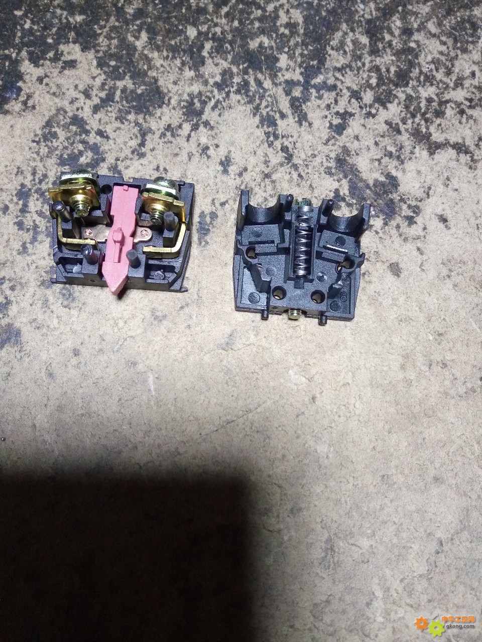

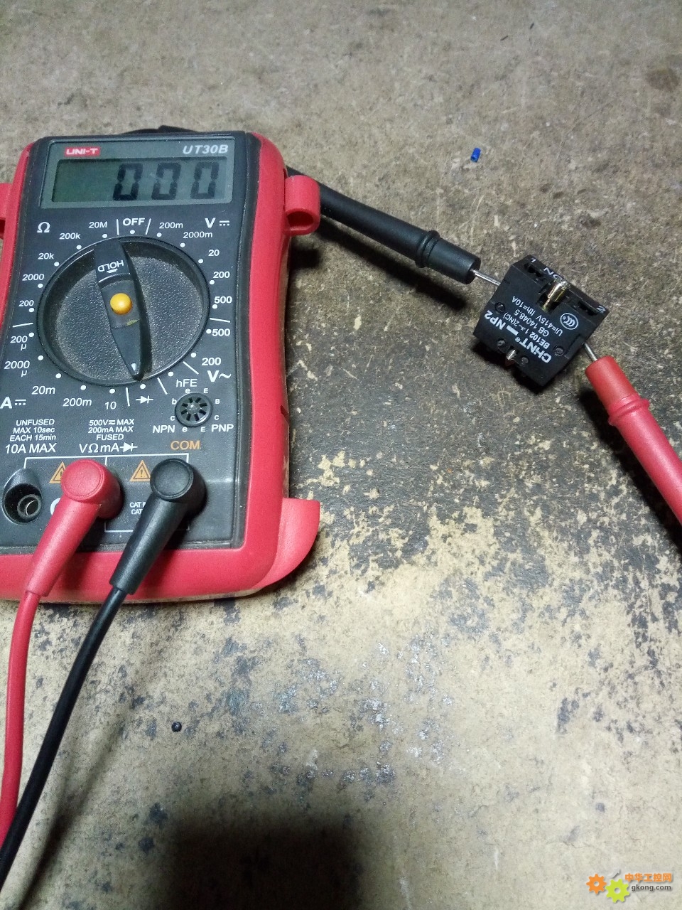

师傅们,你们一般都用什么品牌的按钮呀!单位采购的是正泰按钮,质量一般般,新的竟然也有坏的,今天新装配了一设备配电箱,上电试机的时候按启动按钮没反应,万用表一测,发现停止按钮常闭触点竟然是断开的,拆下来拆开按钮触点,原来是装配有问题,说明它的产品出厂有可能没有检测的或者漏检了……碰到这样的产品,在紧急维修时候,备货只有一个的时候就晕倒了……
,触点结构很简单,我把触点位置反过来,弹簧上回去,就好了,万用表测试没有问题……

应该是安装失误造成的。我们一般都是选用的带一常开一常闭的按钮开关,启动停止均能用方便些。

这么便宜的东西多买点就行了!220v的应用没问题!用在24v就差强人意了!

对,用弱电不行,触点电阻大,以前有款机器电脑启动按钮也用这个,没多久就不行了,有时候能开起来,有时候开不起来了,一测,阻值偏大……(当时考虑和其他按钮取孔一样大,方便……结果是个要命的缺点……)
