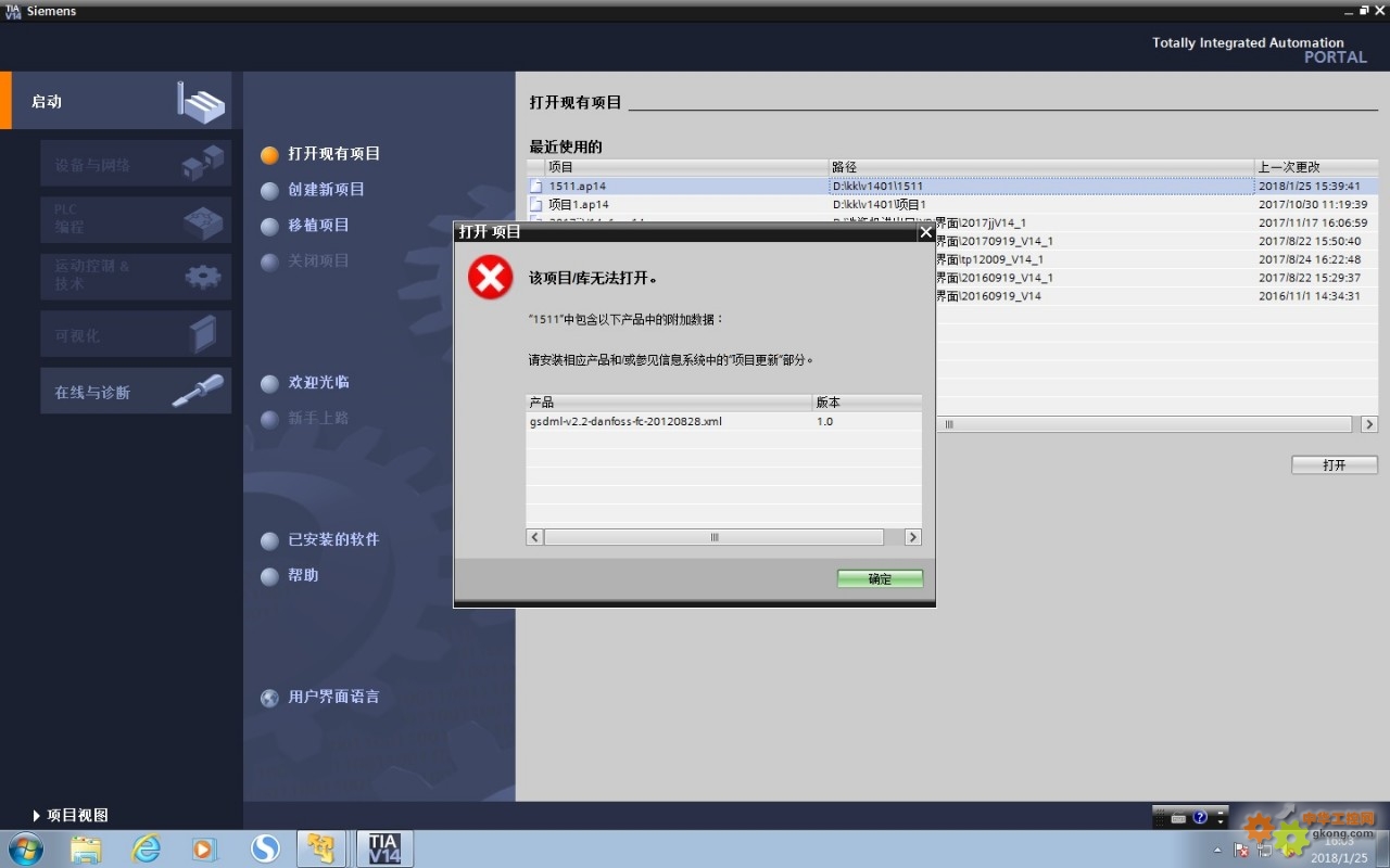

这个变频器文件什么地方找?
不安装可以打开程序吗?

这个软件是做什么用的?为什么会有变频器?

回复 #2楼 蛇会大学
西门子博图。

发表于:2018/1/26 10:34:56
貌似缺少GSD文件

发表于:2018/1/26 11:29:24
安装相应的GSD文件就可以了

发表于:2018/1/26 13:36:01
gk_0
在
2018/1/26 10:34:56
貌似缺少GSD文件
是的,这个文件不知哪找。

2012/10/26
发表于:2018/1/26 13:51:31
郎松齐
在
2018/1/26 11:29:24
安装相应的GSD文件就可以了
不安装时,有没没办法打开看,不编辑。

发表于:2018/1/26 16:22:16
安装对应的GSD文件,一般这个GSD文件都是变频器公司那边提供。。当然也有像丹弗斯的已经直接集成了。。

发表于:2018/1/26 18:57:39
记得没有GSD的话 可以选择忽略 光查看没问题
