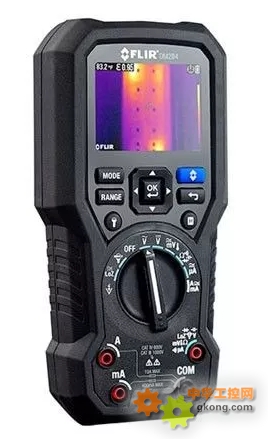

  它就是FLIR DM284红外成像数字万用表
  长期以来,数字万用表
  作为一种多用途电气测量仪器
  已经被惯性的认为
  只能用来测量电压、电阻和电流
  直到DM284的横空出世
  打破了这个固定的思维
  那么DM284具备什么样的特性呢?

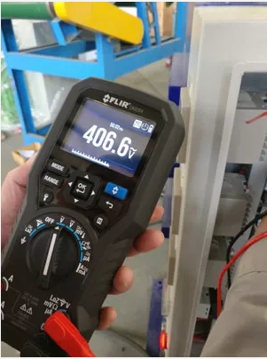

  先测测电压
  测试电压图
  电压测试和普通万用表一样,不过优点是电压显示上边有频率显示,可以直接显示电压和频率,这个功能比普通万用表高级,也比较实用,试了下,测变频电机的电压,同样也可以显示出频率,很方便,而且有VFD模式,不用担心变频影响损坏万用表,很好!其他电流及电阻等功能也一如普通万用表,精度很好。

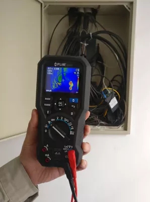

  下边到重点试用,红外成像功能,先检查下公司网络箱内温度,如下图所示,网络线内温度还可以,最高处温度也不是很高,右侧直接看出整个监视范围内的温度范围,没有特别超温的。

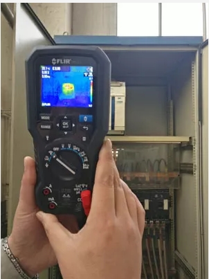

  再测测电源柜,随便找了个公司配电柜,测试一下,如下图所示,电控内温度也在合理范围内。

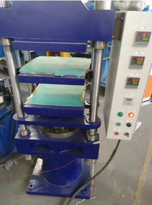

  下边试试实际机器热板加热测试,先看看机器图,暂时我们公司做的最小的平板硫化机,车间制作完成还未外观处理的,不管,先接上线,试试看:
  平板硫化机图

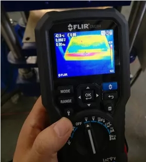

  开始加热,为了看效果,就开一层加热,试试看:
  平板温度图1
  平板温度图2

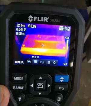

  换个温度显示方式,更直观:
  平板温度图3
  经测试,热板加热过程中,均匀度不是很好,加热管两端温度升的较快,待加热管整体温度全达到设定温度后,整个热板的温度均匀度会慢慢变均匀,最终,整块热板除加热管两端温度偏高几度外,整体热板温度基本偏差在3度以内,满足设备使用要求。但是发现热板的温度和温控表热电偶测试的温度偏差比较大,经研究,红外测温是测表面的温度,而热电偶是插到热板内部的,偏差10度左右也算正常。经测试,这台机器的热板是满足现场使用的,可以发货。

  经过试用,了解FLIR DM284红外成像数字万用表的使用方法。万用表使用起来没有任何难度,功能强大。跟普通万用表比较,有优点,也有不足。
  优点:
  测量精度高,普通数字万用表,测试精度不行,这款表,精度确实很好;
  反应速度快,测量速度非常快,电流电压电阻的测量,测量又准又快;
  相对于红外枪检测温度,成像检测效率更高,效果更好,直接颜色区分,辨识度非常高;
  液晶显示,数字大且直观,效果非常好;
  内测试针防插错孔控制,如果插错位置,会直接无法测试,普通的表是没这个功能的,所以经常有烧坏表的问题。
  缺点:
  虽然用大屏显示效果好,但是屏幕玻璃非常不耐脏,指纹收集者,而且实际工作,手不会很干净,所以屏幕经常脏,这确实是问题;
  电池不耐用,而且没电后,温度测量也功能不正常,这红外成像确实是太费电了,建议设计一个电源适配器,可以插电使用红外成像功能;否则实在是没法接受电池的损耗;
  虽然有中文界面,但是没有中文说明书,幸亏下载的电子版说明书,否则是真的不太好学会使用,建议针对中国市场,配带中文说明书。
  从收到试用样机,就马上开始试验,功能研究了一遍,也就一上午时间就把整个要试用的试了一遍,东西确实很不错,除了电池的问题,其他真的没的说,现在就是看这东西的价格,如果价格合适,还是会很有市场的。
