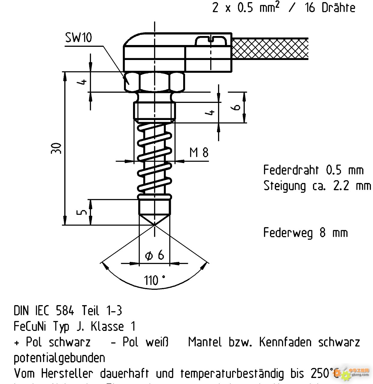

最近要参与一个注塑机的项目,以前用的都是搜的百度推广的品牌,质量不可控。
但是这次对热电偶的要求挺高的,J-TYPE的,质量可靠的,要求国际品牌,不知大家有什么好的推荐。
[此贴子已经被jint于2018/1/25 11:25:36编辑过]

发表于:2018/1/25 13:09:53
回复 #1楼 y258464168
一块儿等吧,之前用过上仪的没怎么用老是坏,应用场合也不差的。

发表于:2018/1/25 13:15:09
回复 #4楼 MFDXT
要求精度高,质量可靠,这台设备是顶配的,线缆基本都是lapp的。
