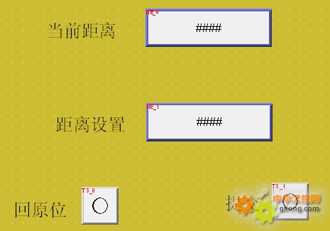

本人菜鸟 想做个提交功能 就是在“距离设置”的选框中输入数据 点击“提交”后再写入plc 否则不改变数据 这个功能不会 ,请问这个要怎么做呢? 是在plc上做 还是在威纶软件上设置 求各位大侠带下思路

我的做法是在plc 程序里实现

所有品牌的人机标准做法:
输入框连接的地址为人机的内部地址。
提交按钮中编写赋值,将上述的内部地址写入实际需要改变的变量地址中去。

数值不是在你确认才生效么?

回复 #3楼 goldage
键盘输入后点击enter 数据就写入plc了 我想要的是数据输入完后 点击提交再写入plc

输入数值用一个寄存器,按提交后传送到最终目标寄存器

一个按键,传送就可以了

这个在PLC程序中写一下就行。

都可以的,PLC里做容易一些,就是那个提交按钮触发一个赋值指令即可。
用屏做的话有点难度,不过效果可能会好一点的。

PLC及屏上都可以实现呀;
在PLC上你只需要把下面提交对应的中间继电器串接在传送的指令前就可以实现了;
