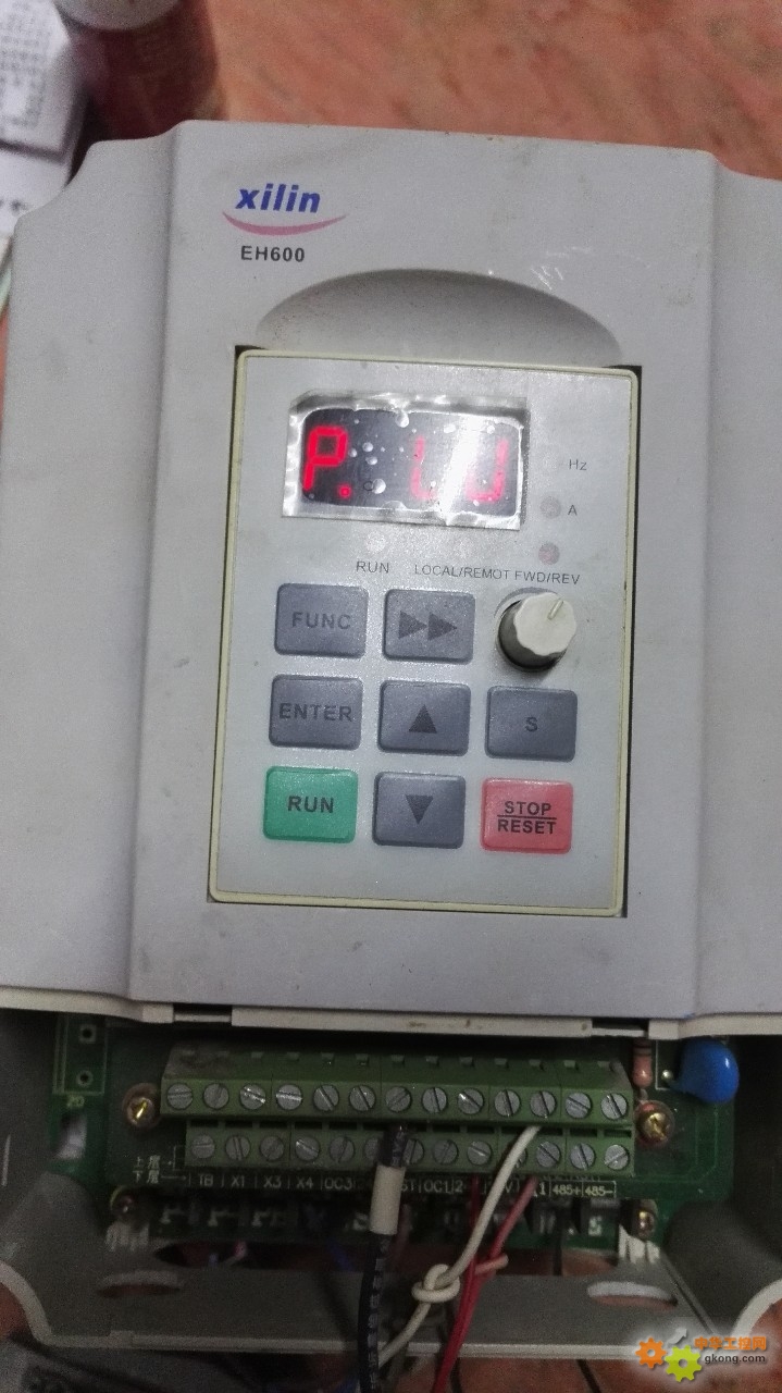

前几日忙,今天有空将淘来的变频器,清洁一下,上电试机。380v没有,先上220试试。
哈哈,还好,能通电,有希望。
pLv,代码,应该是欠压吧。赶紧上网搜说明书。下载一看,确实欠压。就在这个时候,变频器国貌似继电器吸合了,我一看显示0,哈哈,难道经过一段时间充电,变频器母线电压达到值了么。测量一下p十,p一,DC330Ⅴ。刚才报pIv时是290多Ⅴ。

试着按下RUN,无反应,难道真是坏的吗?试着进入菜单,发现有密码,唉,试了几个常见密码,不正确,唉,陷入困境,表情

先找到AC380V电源及电机再说;

不带负载是无法判断是好的。目前只能判断进线正常,是否输出,还需进一步带电机测试!

算你运气好,我上次拾到一台0.75的,通电后导致开关跳闸。

啥测试条件或者工作台的条件都没有?麻烦,搞这个维修很费时间的。

没有带负载 还不能高兴啊

不知道网上能不能找到说明书,有说明书就能恢复出厂了……一般设备上都是外接端子控制运行,面板上开起来可能性不大……
