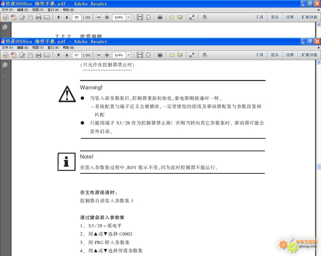

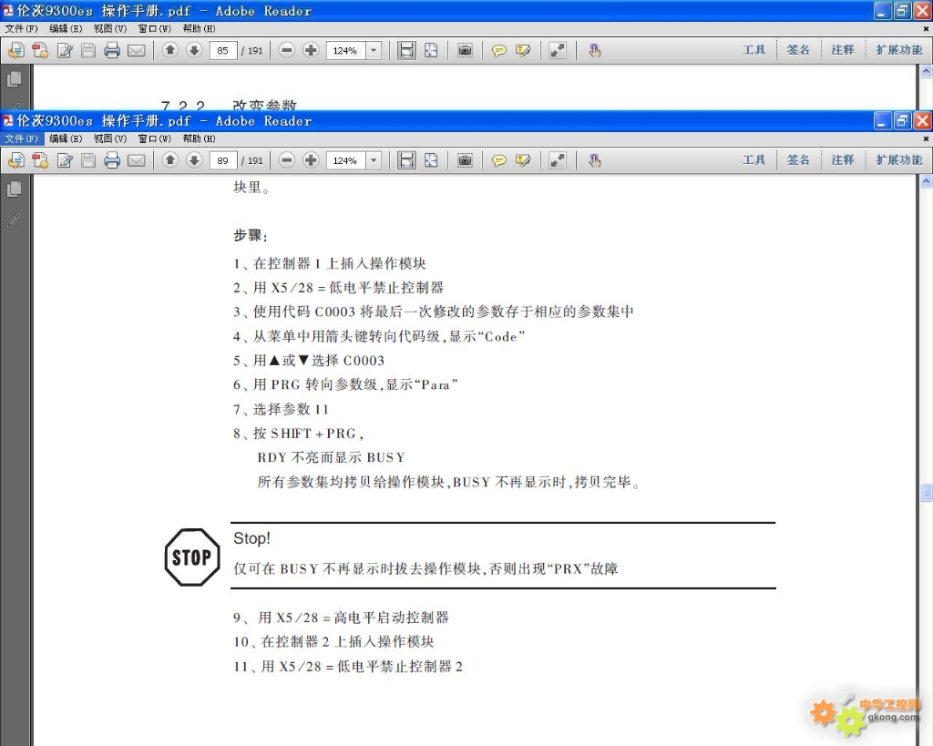

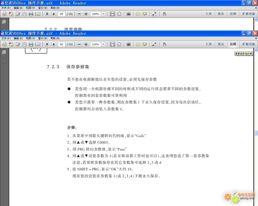

伦茨9327伺服驱动器的参数如何用面板复制?

怎么面板怎么可以复制呢。

这个需要你设置软件通过电脑操作或者用操作面板修改参数吧?

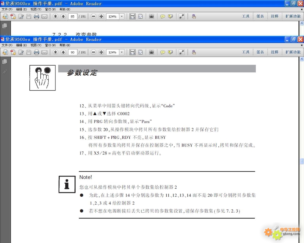

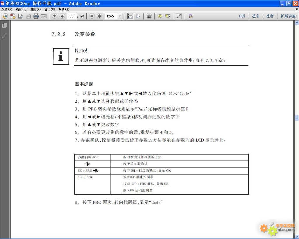

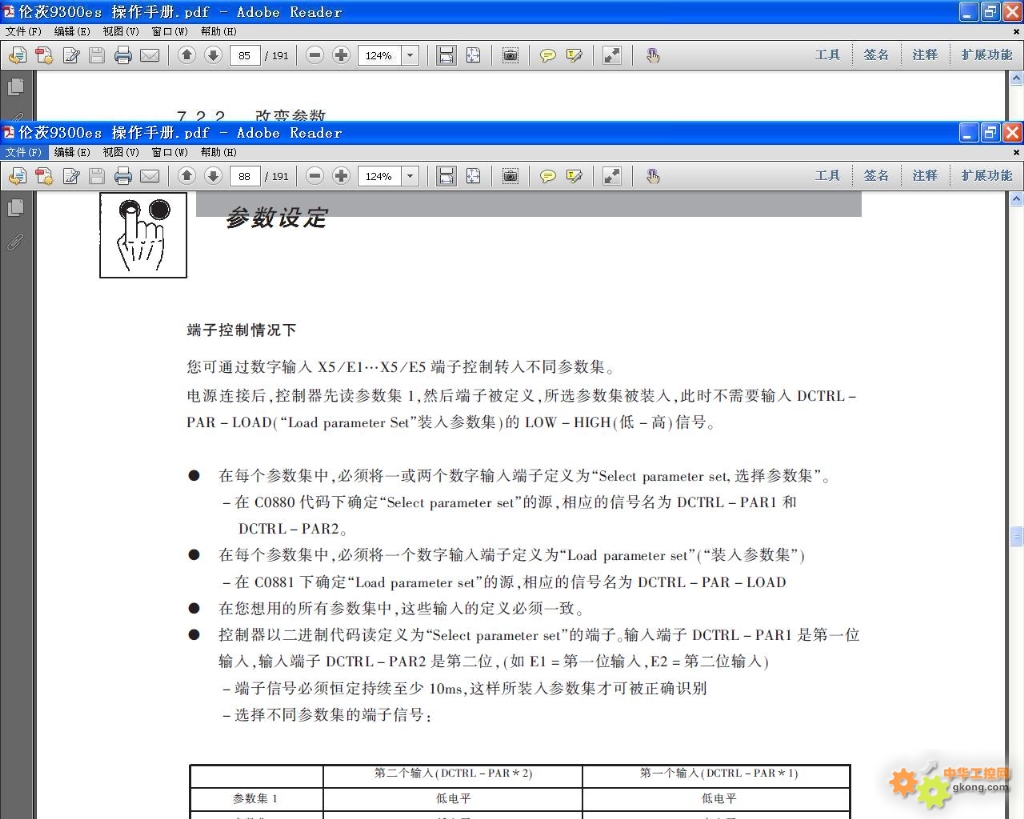

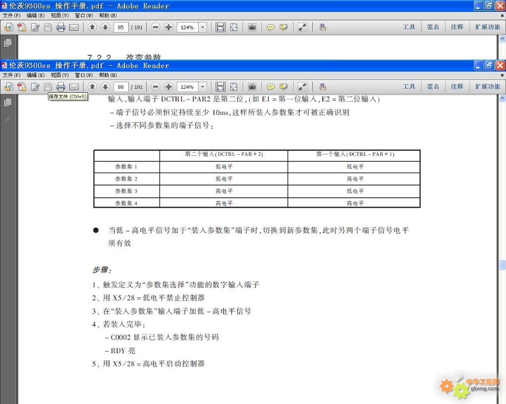

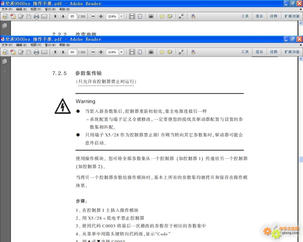

发表于:2018/1/25 8:13:09

发表于:2018/1/25 22:49:28
非常感谢楼上的朋友,谢谢
