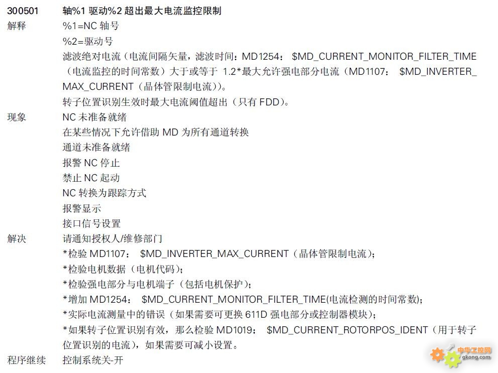

单位一台数控铣床西门子810D糸统,主轴刚一起启动,就报警300501,本人对数控设备才入门。麻烦各位高手详细分析一下原因。万分感谢!

发表于:2018/1/23 20:03:00

驱动器故障了,

300501
某轴驱动系统滤波电流大于或等于1.2倍的MD1107
1.检查电机数据、电机代码是否正确
2.强电控制电路故障
3.实际电流检测是否有误
4.增大晶体管限制电流MD1107
5.增加电流检测时间常数MD1254中的值
6.若有必要跟换6611D驱动模块
