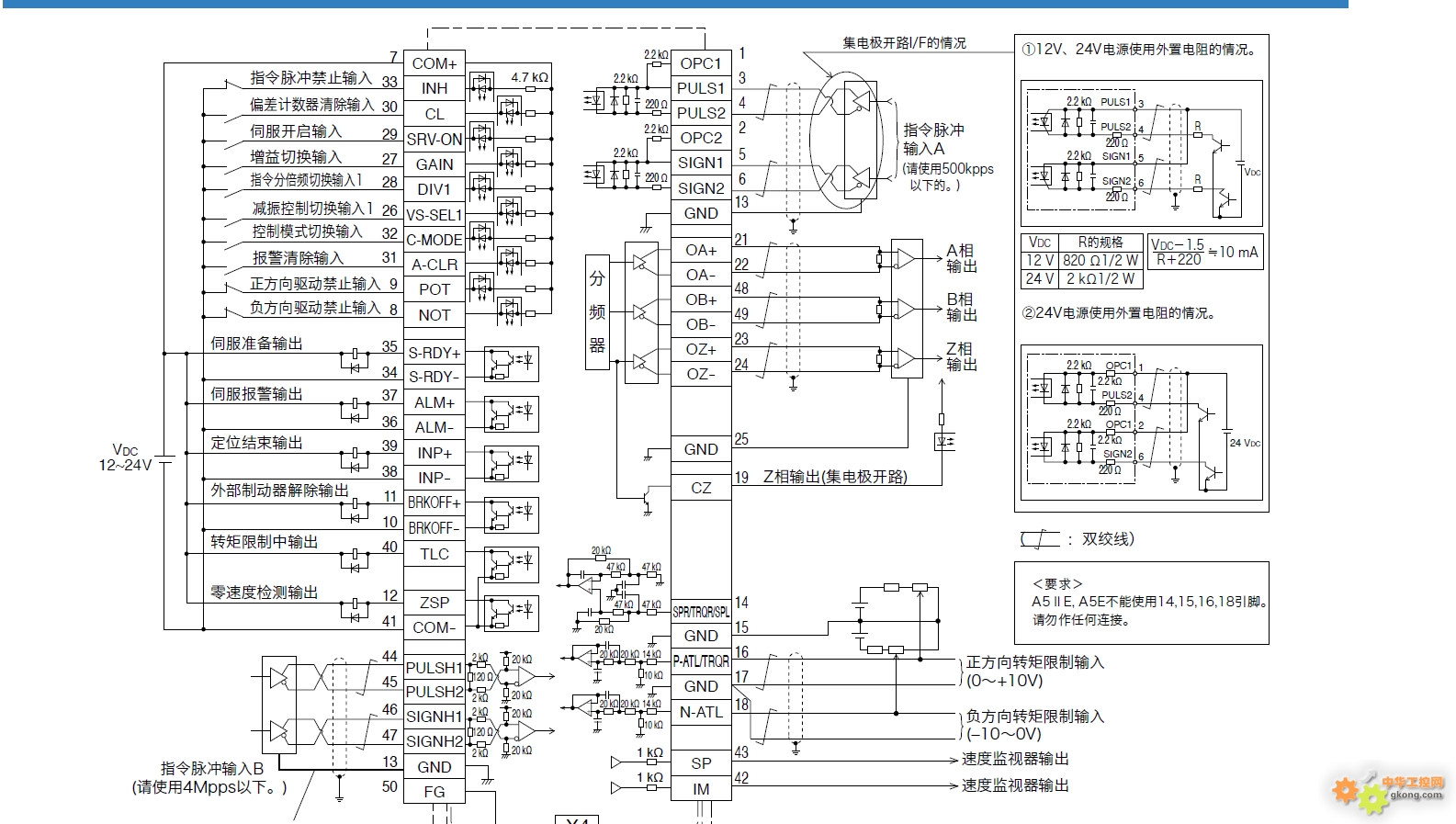

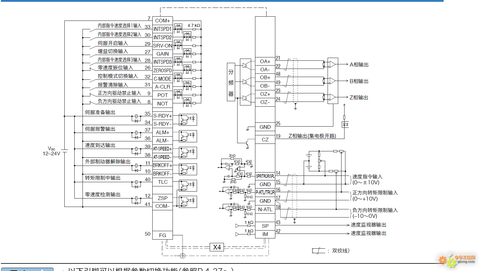

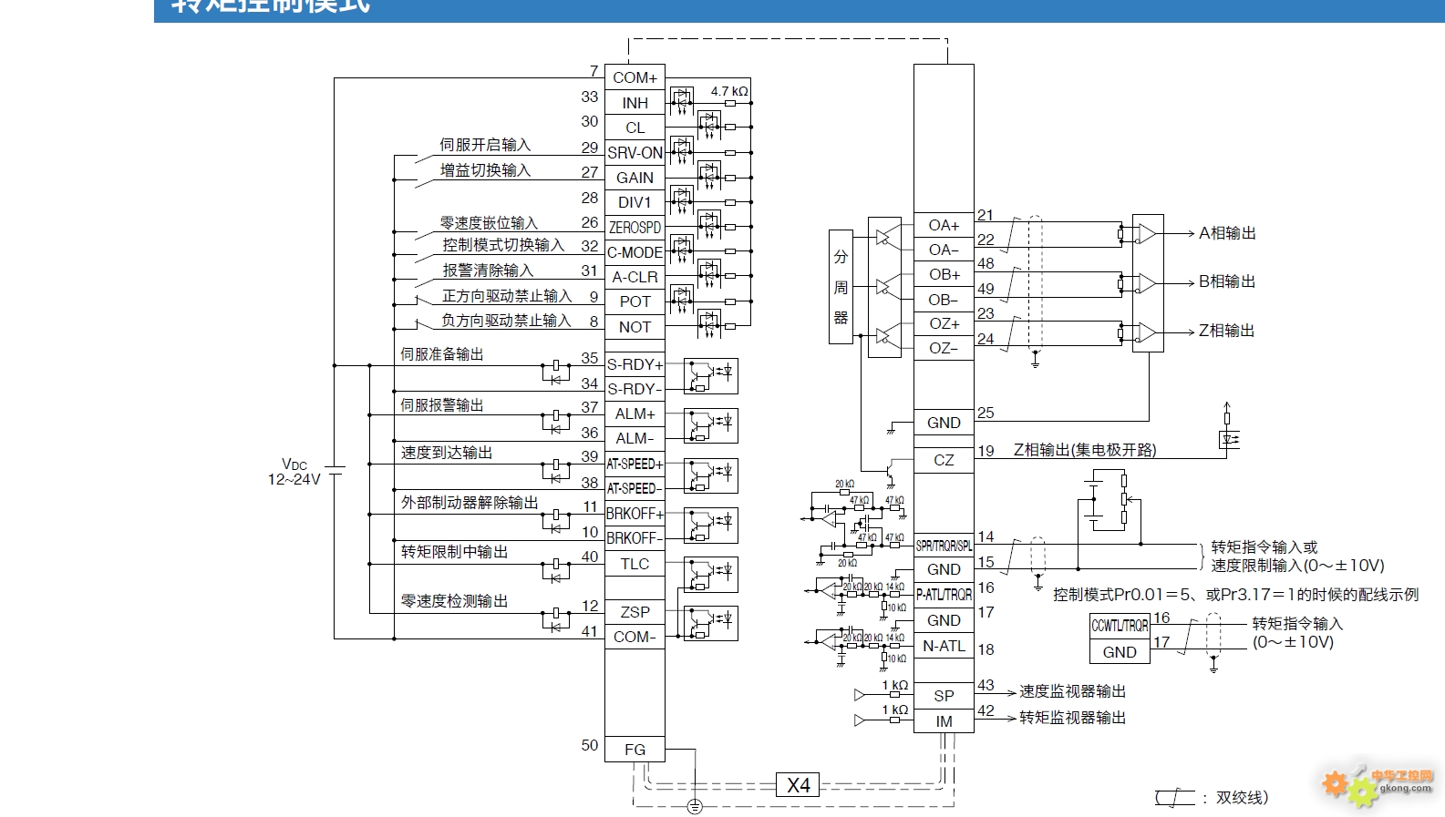

谁有松下MSDA083A1A的使用说明书,谢谢!
4708
y258464168
文章数:2497
历史总积分:4708
注册时间:2016/11/30
发表于:2018/1/23 8:52:53
直接上松下官网下载,A5A6都有,这里不能上传超过5M的
4708
y258464168
文章数:2497
历史总积分:4708
注册时间:2016/11/30
发表于:2018/1/23 8:56:37
上传几张接线图给你
位置模式
转矩模式
速度模式
