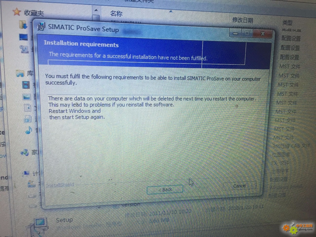

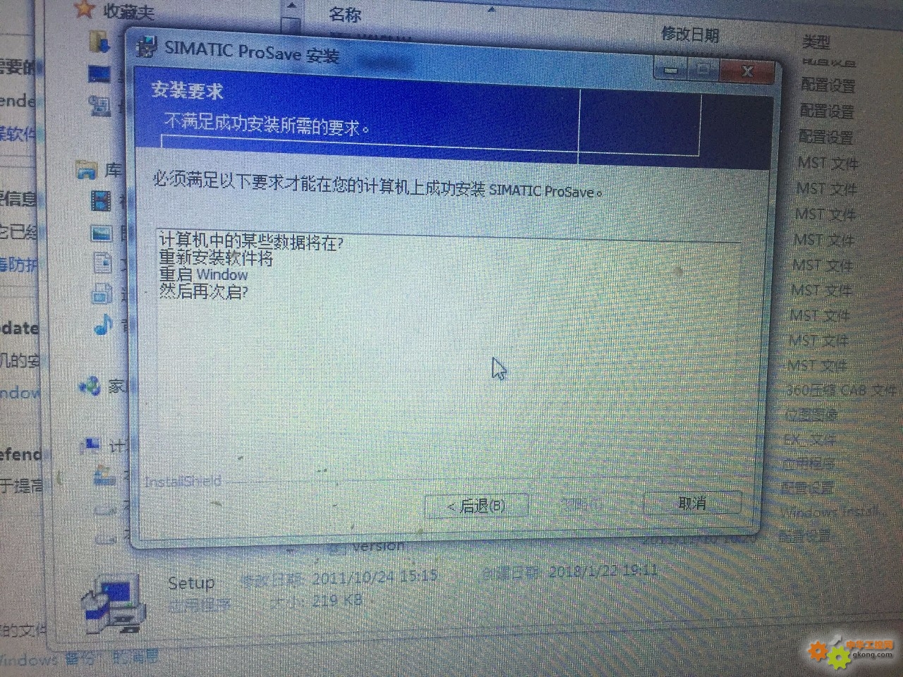

电脑win7系统的,英文目录下和关闭杀毒软件安装的

这样的问题我已经回答了12年了。
如何解决反复重新启动机器还不能安装西门子软件的问题
论坛上很多人受西门子软件安装需重新启动机器,然而启动机器后又提示重新启动机器,然而反复重新启动仍然出现这样的提示,导致软件不能安装。现在给出解决方案:
在注册表内“HKEY_LOCAL_MACHINE\System\CurrentControlSet\Control\Session Manager\ ”中删除注册表值
“PendingFileRenameOperations”
不要重新启动,继续安装软件。
现在可以安装更多程序而无需重启计算机了。
Good Luck~

发表于:2019/11/21 19:37:09
这问题困扰我好久,今天试了,完美解决,感谢
