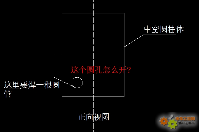

如图所示, 这个是正视图, 正视图是圆孔, 实际开的孔是不规则的.

简单的无关紧要的就直接电焊条大电流烧穿,气割等等…

制作一圆环模具,模具并不复杂,模具上有圆孔,圆孔与需要钻尺寸一样,将模具套在工件,夹紧后就可以钻孔了。

去查一下钣金资料,的就知道怎么放样开孔了,要求不高用管子比划一下,用划针做记号,壁薄的用开孔器,厚的用氧气割,不锈钢的用等离子割。经常做管道的有的会用电焊大电流吹孔。

什么材料?如果是开口后焊接的话,是不是还要考虑打坡口?

相当于在一个斜面开个孔,是不好开。首先固定是必须的,我是搞电的。不太懂机械啊,纯属个人感觉

孔不大用铣床加工就好了,这个问题很简单,交给机加工师傅他们会给你搞的好好的

材料是304不锈钢

不锈钢啊!多大材料开多大孔。开一个还是批量?
用等离子切割!

直径700mm的
